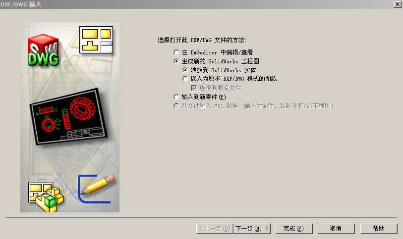

小弟我现有一批图纸,是Aoto CAD的2D图.    我呢!要将把这些图转化为SW的3D图.来生成装配体.查看运动.可是我一个一个的拿这图纸看.好慢哦.眼晴都看花了.我想请各位朋友能不能帮我想看看有没有什么方法,能快速生成零件.6 F' a- q) `/ K: K* V
  我的想法是:能不能把Aoto CAD的2D图。放入SW当中直截做拉伸切除,或旋转呢?有哪朋友知道的话,能不能教下小弟,小弟一定感激不尽。

可以把二维cad图直接考到SW草图中使用,尺寸没什么问题,个人感觉速度还可以,起码比重新画快,可听你说有一批图我也替你头痛。
: T! w/ m3 \7 t+ [4 a" d可能哪位高手还有更好的办法吧,共同期待中......

除了2楼说的外,似乎还没有更好的方法

现把cad文件导入sw中,然后调出2D 到 3D工具条,比从头画快一些!能满足楼主说的要求!(前提是尺寸比例1:1最好)试试!2 X2 }9 ]" q0 U( q% G

用SW直接打开CAD
