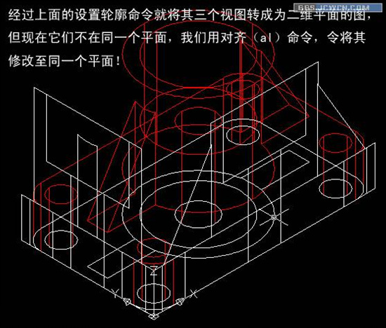

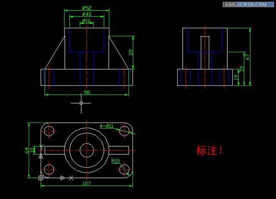

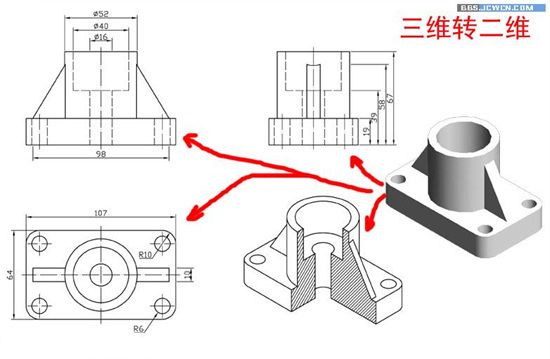

主要运用的是设置轮廓命令,将三维模型投影到二维平面! ; N- u( l, ~1 u$ }' u( ^) W

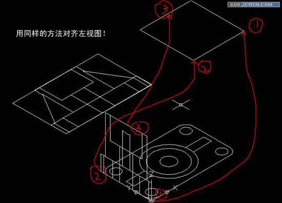

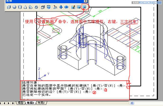

1、画三维立体图
$ h) I  |7 n6 T2、转到布局模式; e+ C. E3 V5 K% E
3、点击“设置轮廓命令”,按下方提示三个确定; [7 {! U8 `+ X3 [% }
4、转回模型空间,运用REC命令划一个矩形8 a# F# @1 t! s
5、运用AL命令三点对齐
% p! a  Z0 S' t2 Q. u( H$ e6、删除矩形,将对齐后的平面图形用E命令打散,即可随意编辑二维图形
