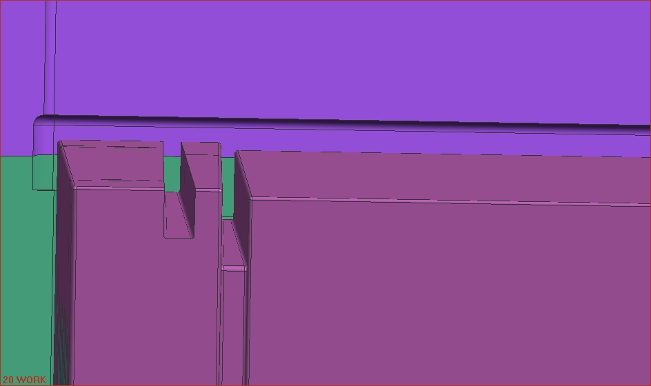

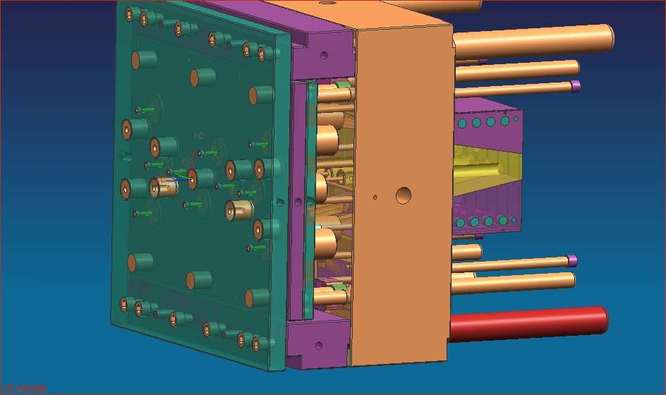

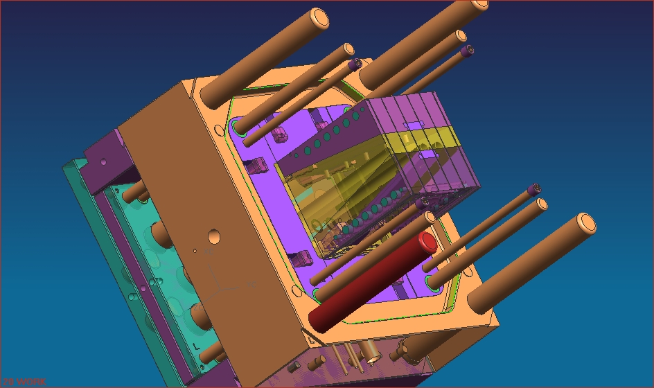

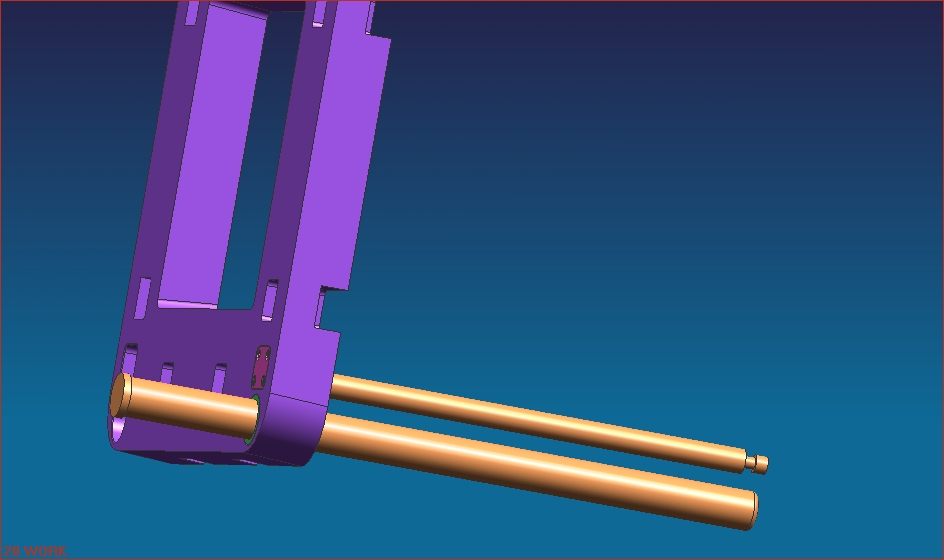

各位大虾:
0 ]2 g$ C- ?+ {  ?  小弟我现在有个问题,急需解决,可我有想不出好的办法,请各位帮衬帮衬,感激不尽!9 k( Z& x1 V! R5 \8 t
  问题是:当时设计时只考虑模具(塑胶模具)顶出,而忽略了复位问题,现在模具顶出产品后,发现无法复位.小弟想了好多方案都行不通,请快快支招!, c5 s, q# @; l% y5 w  ]
  原设计是机械复位的,产品是通过拨料板脱落的.在开模时,拨料板通过顶杆和顶板、斜顶一起顶出,到一定程度,拨料板再通过和定模连接的拉杆把其拉出,完成产品完全脱落.复位时,顶板、斜顶先复位,拨料板后复位,拨料板的产品口径比斜顶复到位的口径小2MM左右,这样就干涉了,不能复位了。怎样才能让拨料板先复位,顶板、斜顶后复位!! D1 h0 p4 s! [/ ]0 j7 K9 p

 楼主| 发表于 2007-11-1 16:44:47 | 显示全部楼层 来自: 中国浙江湖州
回复 10# 的帖子
相当于顶板,就是把产品从模具上顶出,使产品脱离动模!5 O" q! ~, j% P6 E  z
就是我上面的图片2#和图片4#所示紫色的那块板。
