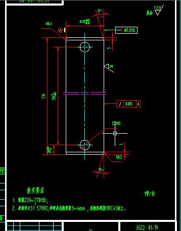

大家讨论一下下面这个工件的加工工艺过程卡应该怎么编写,' r% e3 ~0 T9 Z& E
编完加工工艺卡后进行热处理,热处理工艺应该怎么安排,及怎么样实现。; j2 l# j* r& R0 y' V1 i  [) t, r
觉得挺有挑战性的请各位大侠抽空看看,切磋切磋,探讨探讨,指导指导。
. T7 r% ]5 Z9 O$ U8 Z# I" K( {& G* R附件2是DWG格式的CAD图。
JG22·01-19轴.rar

这个东西可以参照热处理手册吧
/ A. F9 v8 O# o里面有典型零件的热处理工艺 根据尺寸、材料 确定加热时间 冷却方式等等

材料没有,应该是中碳钢,45#就可以,难度感觉一般,建议路线如下:' l0 u# B; ~. @1 z& R
下料-调质-机加工(包括钻孔、留精车余量)-感应淬火-精车/磨 即可
+ S& a) Z$ g/ Z$ H5 _" }4 b" T. p注意:中频感应淬火时需要堵小孔进行,两端留过渡区;
1 R+ b0 G! k7 g3 U  U. E其实这样的小销轴用20CrMnTi渗碳淬火就可以了,工序简单而且便宜,随便找个料头就可以了;

下料-调质,下料完以后可不可以用退火不用调质啊,成本会不会低一点啊
发表于 2007-11-16 21:34:51 | 显示全部楼层 来自: 中国山东滨州
用20CrMnTi渗碳淬火好

(1)承受载荷不大,转速不高的轴:
( T! X2 \$ |5 T8 [3 h# u20、35、45钢——正火 0 Y; ^1 H. z1 t8 K; _9 r# _- ~! B
轴颈处要求耐磨性,45钢——调质后在轴颈处表面淬火+低温回火
  i+ w& d8 |3 M0 b4 Z仪表或手表中的轴,T10钢、YT12Pb钢——球化退火,淬火+低温回火 - ]4 O3 t+ X5 U9 W3 K+ m
( ]( D7 @1 `4 ~
(2)承受交变弯曲载荷或(和)交变扭转载荷的轴,如机床主轴、发动机曲轴、汽轮机主轴:
2 K7 ?4 {( m* j! V45、40Cr等——退火(或正火),调质,表面淬火+低温回火
- t9 Y* v$ e) X: u" \1 Q1 K
8 l8 \  _4 Q# u! l9 U* d, o(3)同时承受交变弯曲、扭转及拉、压载荷的轴,如锻锤锤杆、船舶推进器曲轴等: $ T/ _1 S2 T, L0 m  @
30CrMnSi、 40MnVB等——退火(或正火),调质,表面淬火+低温回火
  K5 ]' ?& O! f: h! K1 Y  m! y7 N  a, S9 B2 r+ s
(4)承受较大冲击载荷,又要求较高耐磨性的形状复杂的轴,如汽车、拖拉机的变速箱轴: + R2 G/ `. N: H# O, g" N' i
20CrMnTi、18Cr2Ni4W等——正火,渗碳+淬火+低温回火
% P5 L0 `; D3 d$ H9 Z, y6 A38CrMoAlA——退火,调质,去应力退火,渗氮 , W) b% `( L* ~/ M- u" L% ^
8 F  d* H7 ?) i: J$ z马氏体不锈钢轴——淬火+低温回火 - W  L) N. c1 Q6 u/ X/ f
奥氏体不锈钢轴——固溶处理,含Ti、Nb时固溶处理后进行稳定化处理
