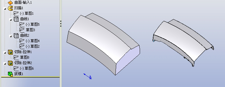

我这有一个多曲面的图,是别人用Pro/E画的,用SW打开没特征,所以想用SW重新画一下,可我不知从何下手,各位大侠多指教。

还是有图纸尺寸方便做些,先用扫描做出主体,后再切切补补吧1 Z: v5 X2 b. q' @, m( A# Z# ]

面的确太多了,楼主不是可以打开实体吗,建议楼主自己先出一份工程图,然后参考实体建造模型!不知道说的对不对?
