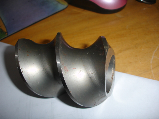

测绘国外的食品挤压设备螺杆,不长锈,硬度特别高估计HRC50以上,耐磨性好(因螺杆需要和食品天天高温高压摩擦)!比一般不锈钢稍轻!见图片:不知什么材料做的!好加工吗?谢谢!

钨钢材质* T0 i% \  g7 z- ]% Y
镀钨硬度:HV>850 镀镍磷钨表面深度:0.05mm-0.20mm
; a& K2 I$ ]2 r# @  B耐磨:0.02 镀钨层厚度:0.05 ~0.10mm

不过看到螺杆磨损下2mm了还是这个材质!好像不是镀的吧!(磨损是因为在机筒中高速摩擦用了一年了),我们公司给他提供的38CrMnAl渗氮后HRC60渗氮层0.7,缺点:长锈!如果渗氮层磨损后就加速磨损!寿命短!4 H) S! P% q9 N( W) _2 r5 U* K
是不是国外的什么特殊材质呀???

比不锈钢轻,可能是钛合金。

可以试试以CrMn为代表钢。此钢具有热处理变形小,耐磨性能较高的特点,具有较高的淬透性和韧性。用CrWMn钢制作的模具,如采用合理的热处理工艺,控制和调节好,淬火时造成的热应力和组织应力,减少变形完全可以替代工厂常用的Cr12制作的落料模具。

采用Cr15Mo3做类似形状的零件,退火后可机加工,淬火后的硬度≥HRC52。一般情况下都不生锈。

高铬铸铁Cr26(成分C 3% Cr26% Mn0.8% Ni 0.8% Mo1.2% Si 0.6%) 的可能性大些.

5楼的仁兄说的有道理,很象游标卡尺的材料!具体材料是什么?材料(直径60~100的棒料)好买吗?
/ X! n  w- a& R1 h0 Y' H但不知这个材料加工性能怎么样?如何热处理?热处理深度?

建议做先做一下光谱分析,在用化学滴定法做一下具体成分,我认为从楼主提供的材料很难做正确的判断!

有可能是粉末冶金材料。粉末冶金可以压铸成型,烧结后热处理硬度可以达到HRC50以上,耐磨性能好。
