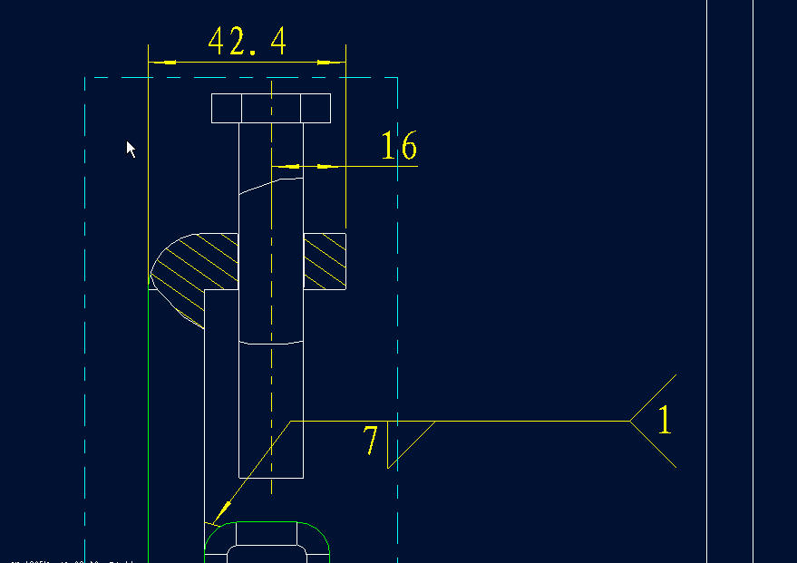

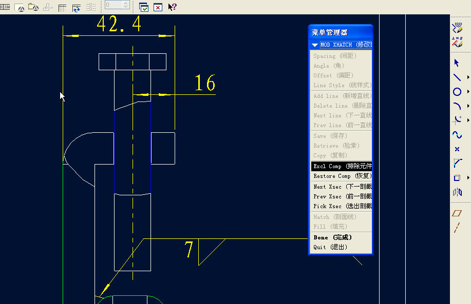

楼主问的是:在截面上打剖面线时,不须打剖面的实芯体(如轴类零件等)的元件排除吗?如是,则是:点选剖面线--右键--属性---菜单管理器
2 q" b: V9 Q# k, c. I2 S8 b附个贴图:7 z# \( t. {$ U0 x
0 g" Y+ K4 C4 ?9 |0 M* Q[ 本帖最后由 renyueming2001 于 2007-10-30 14:27 编辑 ]
