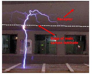

雷电袭击对玻璃纤维叶片的破坏往往是在叶片的前后缘,但是对于没有任何保护措施的碳纤维叶片来说,破坏部位往往是承受负载的主要层面上,因为这些部位是导体碳的部位。LM公司对碳纤维叶片样本进行的高压冲击实验表明虽然碳纤维是传统意义上的半导体材料(因此电阻是金属的许多倍),但是被雷电击中的频率与实际的雷电接受器一样。闪电的头部与彩色长带在两种材质中的传播速度一样。因此技术上的困难是确保彩色长带与闪电头部从风机叶片易遭受闪电袭击的部位迅速传播开,与此同时,应该防止闪电彩色长带与头部在最不希望遭受闪电袭击的部位形成,例如,碳纤维层,由于一些现实的因素这些碳纤维层不能被设计成具有抗闪电电流袭击的特性。即使一个中等强度的直接击中碳纤维主层的闪电也会导致叶片严重的破坏。
8 B: B4 b8 d5 m" ~
3 h! d, C8 n& Y9 R  U) V( s# @ 图1:高压冲击实验2 w/ a9 N' n1 U! ]  @2 o3 v
& e) Q- [$ V8 b8 z
由右上角图知,没有安装分流器的主碳纤维层的前缘比接受器更容易受到闪电袭击3 w" Q4 ^: i% w

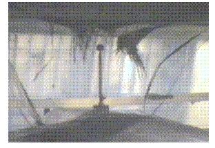

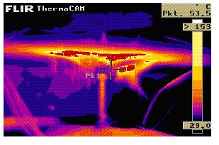

! t2 I$ e0 R$ H# N. `" v符合IEC 61312附录C标准,217 kA, 3.28MJ/ohm。实验的结果是在叶片主碳层上形成了一个大洞,在真实情况下,这足以导致叶片不能使用。
4 y% r; Y  c! Y7 W7 _' F$ g% q- h 图3:与图1所示事件相同
& M) H8 g" c2 W3 Z8 r" t
5 Y: R& n4 B3 l4 d0 Q6 f* R1 F但是这是在冲击发生后用10-15秒的红外照相机拍摄到的照片;温度等级图表明洞周围的部分温度已经超过153°C,洞中间的碳纤维仍旧在燃烧。0 l. B& W. x& G) N& d
