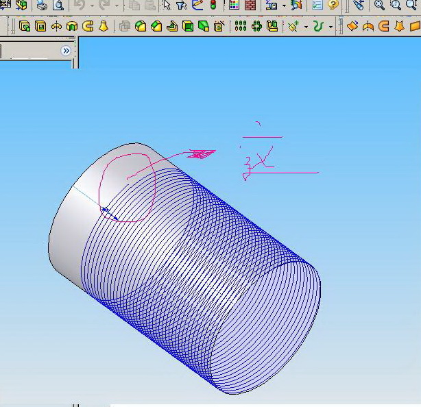

在solidworks中如何做线型延伸,如下图指示的地方作个线型延伸,请高手明示9 J2 ]% P/ N! H' r  l' h* r

做3D草图,点与螺旋线端点重合,并与螺旋线相切

 楼主| 发表于 2007-10-30 16:14:51 | 显示全部楼层 来自: LAN
没有直接的命令吗。( h: b5 b# k% I" n
工具--草图工具中的延伸怎么用呢。

4 N& E( R$ X. n) s" T* B6 Q9 ^对除了样条曲线以外的用草图工具直接作出的草图实体可以延伸,螺旋线、投影曲线等都不是用草图工具直接作出的,所以不可用延伸工具进行延伸。

* A& z: b- ?" E9 L& Q$ {1 V1 h对除了样条曲线以外的用草图工具直接作出的草图实体可以延伸,螺旋线、投影曲线等都不是用草图工具直接作出的,所以不可用延伸工具进行延伸。
' K7 M# X! H: A- B+ \
那岂不很不方便了,用cimatron可以直接延伸的
* U+ w& e0 {. |0 z3 K' [3 W% l看来必须麻烦点了
发表于 2007-10-30 19:52:59 | 显示全部楼层 来自: 中国四川成都
因为它不属于草图曲线,lz可以试一下,把螺旋线转化为实体应用,然后再用延伸

试了 不行。

6 o' W3 I2 ^: ^; _草图工具中的裁减实体,鼠标右键功能; E/ s' K& y' h) I! k& _

可以直接做线性延伸吗?请解释解释不太明白!
