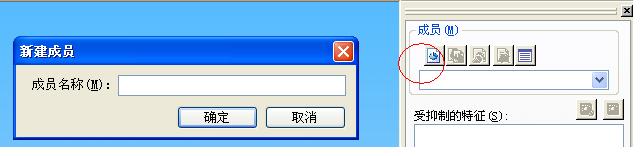

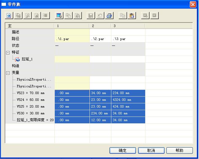

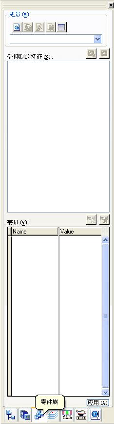

1.点“资源查找器”里的“零件族”,
8 Y2 m0 r) Z8 G9 K2.新建零件族成员
6 R( z6 [/ z; f  J3.点“编辑表”
4 d8 b! P  s0 e3 l: g7 ]4 U$ _8 B7 x4.对零件族成员的特征参数进行数据更换编辑。如果EXCELL里写好了数据,可以直接拷贝进去,但顺序必须一样。) k: ~0 K5 r$ M4 d+ v/ f3 Y; q
我一般是直接在编辑表里写。
: o  _6 a4 I" h* M) |0 Q- O(图片显示的菜单版本是SE V18,V20里可能略有不同)
