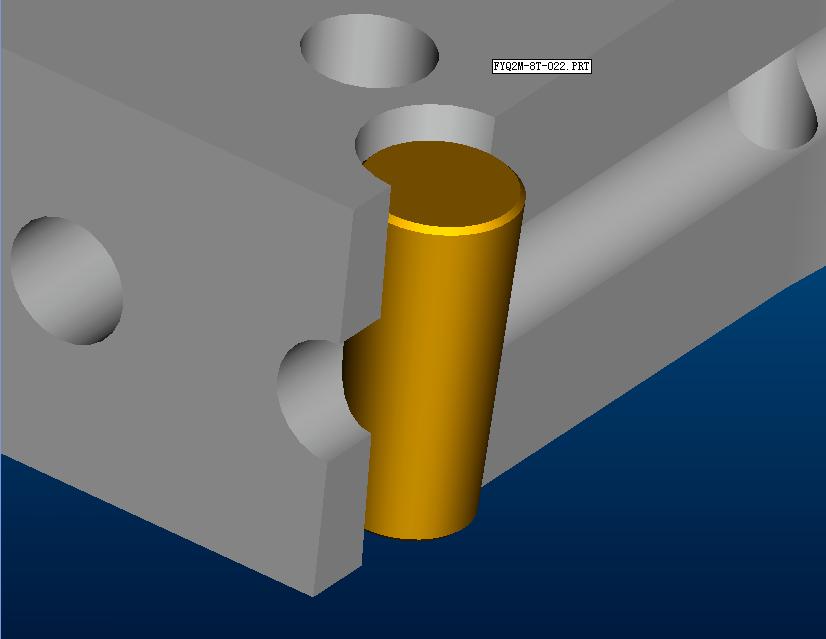

发表于 2007-11-14 21:38:44 | 显示全部楼层 来自: 中国湖北武汉
补充图
上次没附件
参与人数 1三维币 +8 收起 理由
9619 + 8 新颖的办法。补充奖励。
发表于 2007-11-14 21:47:31 | 显示全部楼层 来自: 中国河南安阳
回复 21# 的帖子
以前见到的都是直接堵当事孔,第一次见这样的方法(间接堵孔),低压及回油孔一定没有问题,高压时怎么样?过盈量怎么确定?
发表于 2007-11-14 22:35:17 | 显示全部楼层 来自: 中国湖北武汉
回复 22# 的帖子
1:50的锥,我没多想就用了,60MPA没问题.
发表于 2007-11-14 23:20:43 | 显示全部楼层 来自: 新加坡
见了21楼的方法,又长见识了!!!!
发表于 2007-11-15 16:03:32 | 显示全部楼层 来自: 中国上海
我也是第一次看到这样堵工艺孔的,我们公司做阀块的,最大的带锥度螺纹堵头用到PT2'的,直径有80左右,不过这种堵头很贵,还得有这么大的丝攻.最省力的方法是在工艺孔周围加工四个螺丝孔,用密闭的法兰来封最好,前面也有很多同志提过了
