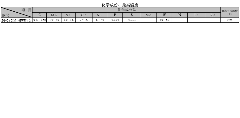

化学成份
只能帮上这些了,这个材料为耐热铸钢,抗氧化抗渗碳性较好,有强度;做炉底板、炉底辊、喷咀等。* A$ x" Z  a- a5 q. I

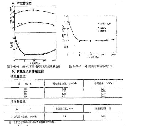

发表于 2007-11-15 11:21:26 | 显示全部楼层 来自: 中国湖北宜昌
4Cr28NI48W5Si2化学成分及机械性能" ?9 N$ ~$ O" \- W* S/ T, ~  i

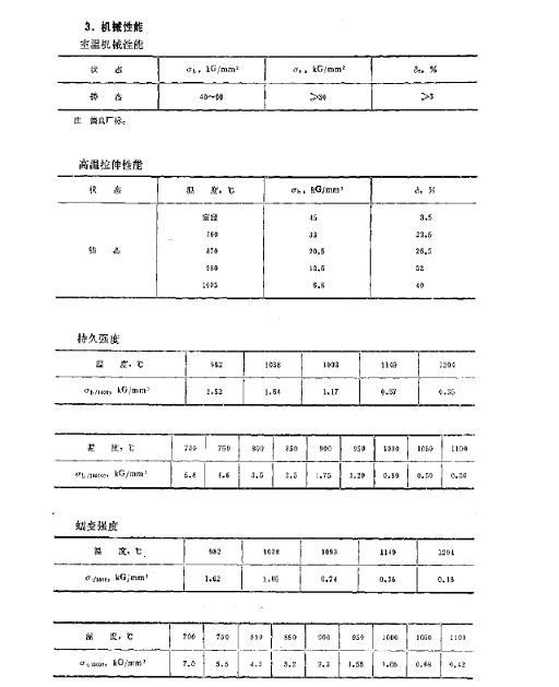

发表于 2007-11-17 18:50:41 | 显示全部楼层 来自: 中国湖北宜昌
4Cr28NI48W5Si2机械性能
