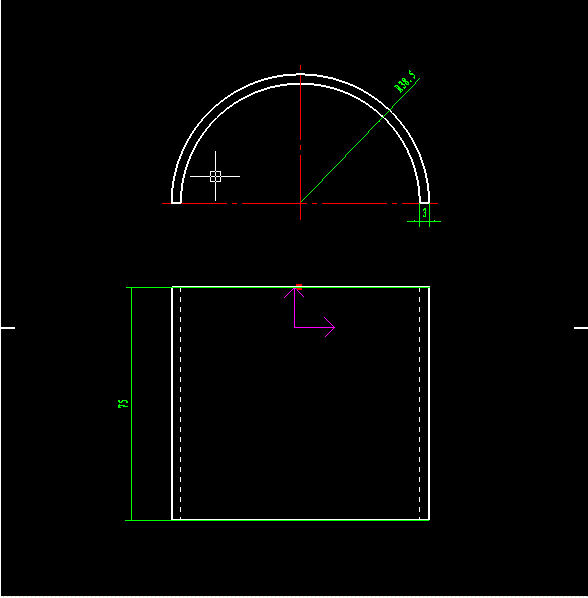

厚度3mm,半径38.5,41,55,三种规格,长度70,圆心角180度的护板用什么方法加工比较好,数量多,材料15CrMo,加工方法最好比较简单的
发表于 2007-10-30 16:53:40 | 显示全部楼层 来自: 中国山西太原
没有任何精度和表面粗糙度要求,可用3mm钢板下料、冲压即成形。或者卷圆后与端缝对称切开。

做模具是不是成本太高了,而且比较麻烦啊,还有别的方法不?
发表于 2007-10-30 17:11:11 | 显示全部楼层 来自: 中国浙江湖州
感觉冲压即成形是最好的方法,批量产的话, 这种冲模属于简单的,不要花很多的成本 还有是买这种钢管用激光割开
发表于 2007-10-30 19:26:02 | 显示全部楼层 来自: 中国江苏南京
单件可以先加工成管,再用线切割切开,批量,可用模具加工
发表于 2007-10-30 20:53:00 | 显示全部楼层 来自: 中国浙江台州
单件的话选一适当的钢管内外加工后截断再剖开即可,量大的话用模具冲压,非常简单。

LZ途中那个半径的箭头拉到那儿啊? 是内半径还是外半径?& u) K! _" I$ q
' `. A& u3 I4 a) M8 y/ n
φ77、82的无缝钢管可没有, 标准系列差不多都是5mm为进制的必须凑整。 而且钢管也没有铬钢的一般都是20#。

直接用线切割快走丝,加工余量留上偏差再大10道,随后磨即可,质量很好。
