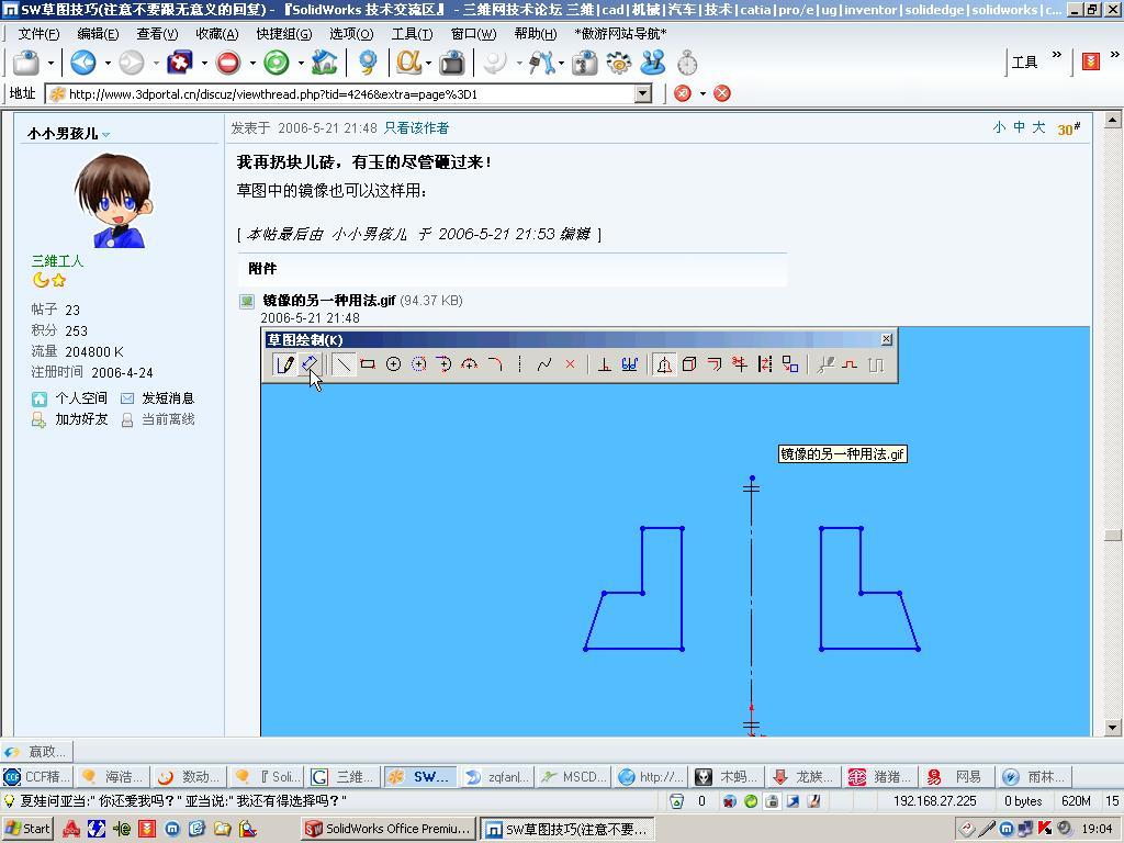

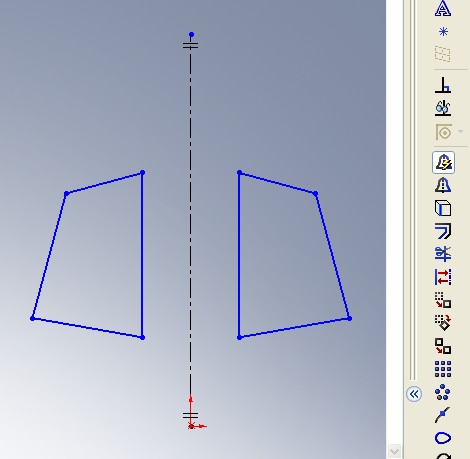

在草图技巧里 ,有这样一个例子,关于巧妙用镜像的  如图。
  B3 I9 m. F/ \2 c" U 1.JPG

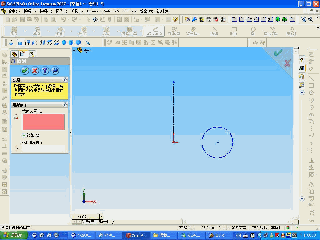

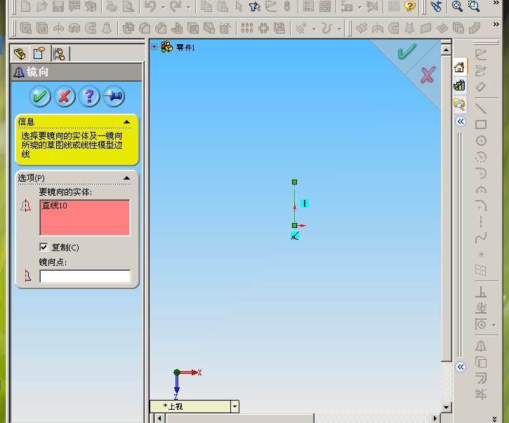

3 p. ]! S: g6 y' \但是我怎么也做不到,每当我点击了镜像面令  草图工具栏 就成灰的了  根本无法再画  也不出现例子中的 等号- y9 @( O) ]7 r2 t4 [2 T
如图3 w* r7 ]& [/ i+ a# L$ |. K( R

同样是 solidworks  怎么会有这么不同的结果呢,是不是 还需要按住哪个键呀  {; ^  ~' b" H3 r& \3 M1 I! o
有高手  指点下   等待中
发表于 2007-10-30 19:48:40 | 显示全部楼层 来自: 中国四川成都
lz贴的下面图的状态不象是草图编辑状态,而且在sw工具里面分特征镜像工具和草图镜像工具两种,lz可以注意一下

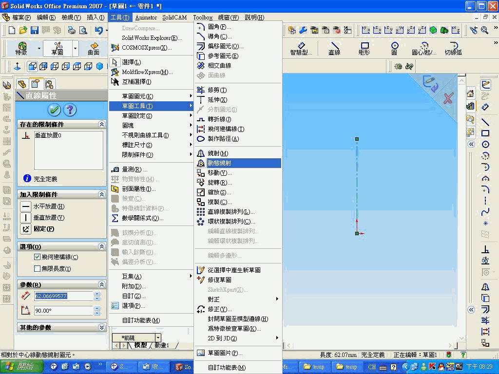

在07中用动态镜象.
+ x; H; r' f: o) \4 P 30.jpg
 楼主| 发表于 2007-10-30 20:35:01 | 显示全部楼层 来自: LAN
我用的是2006    , \! w. l9 U% W% a, H
3楼提示的我能分清  我用的是草图镜像   也是在草图编辑区
% w( _3 F; z& J4楼给的提示我马上就去试  希望2006中也有。
发表于 2007-10-30 20:37:06 | 显示全部楼层 来自: 中国台湾
For your reference !!
method_1
method_1
method_2
method_2
