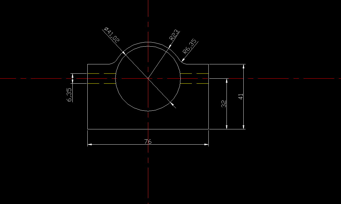

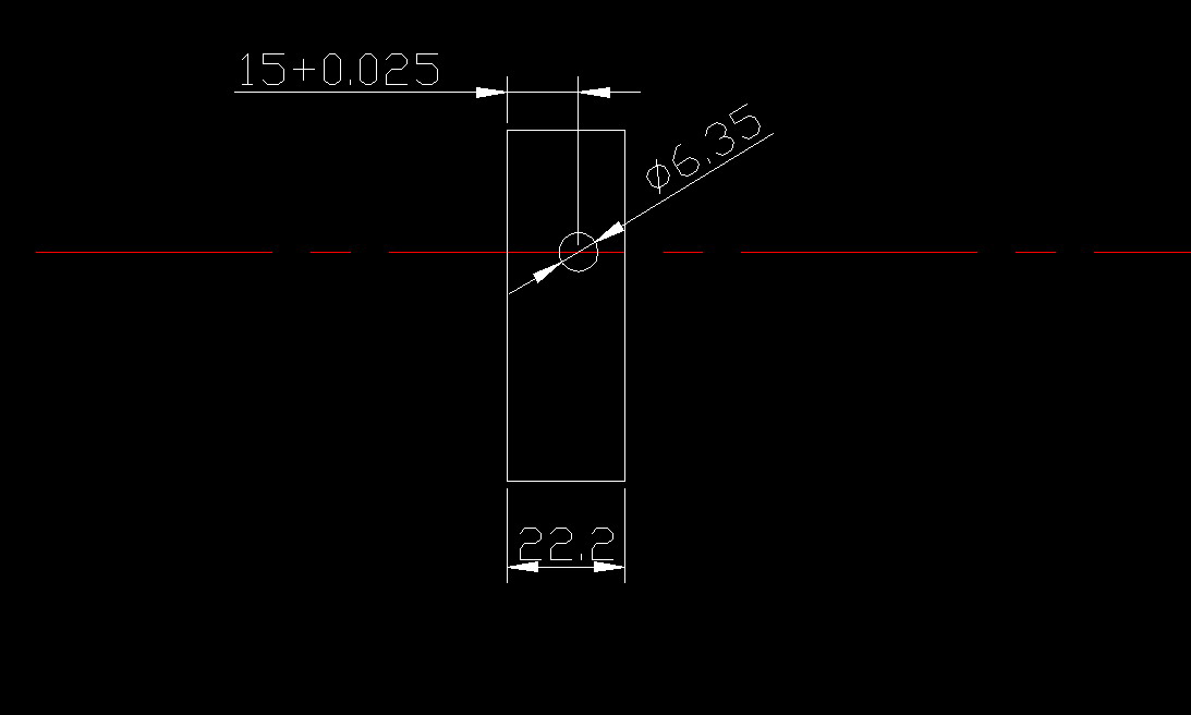

请看附图,图中的一个大孔φ41.02及二个大孔φ6.35,尺寸公差均为+0.025,φ6.35与φ41.02的中心偏差为0.025。请看如何加工为好?

做专用车夹具,先加工6.35,再用夹具车41.02,靠夹具精度保中心偏差.
发表于 2007-10-30 20:41:21 | 显示全部楼层 来自: 中国浙江宁波
用带转台的(有B轴)加工中心加工.一次加工完成保证精度要求.

单件生产最好在镗床上作啊,大孔镗削,小孔铰削,用回转工作台保证中心偏差。
发表于 2007-10-31 09:34:10 | 显示全部楼层 来自: 中国浙江湖州
先平磨好长方块,再用线切割加工6.35  后在加工中心上加工41.02,和外面的弧,这样就可以了 :lol:

8 ^1 M! V- k+ e( L. j7 S- k  I单件生产就先用线切割割出大孔以及整体外围,然后以大孔和底面为基准加工小孔。

这个不难 ,关键要注意的是中间的大孔不能先加工出来,小孔要一次钻成不然同轴度不好保证了。5 ?: O7 N  l# m
这点小件上加工中心不值、小厂可能还没有镗床。不用那些个设备一样能搞出来: 首先找两个侧面一个底面当基准,打小孔之后扩孔、绞孔,之后上车床花盘或者四爪车出中心大孔,光刀。(用底面就是垂直大孔的面靠花盘定位)。

* J& I; ~/ w/ \) R" F请问如此能保证两个孔的中心偏差0.025吗?另外侧视图上φ6.35的位置也有较高要求。4 W0 K' l2 V) N
