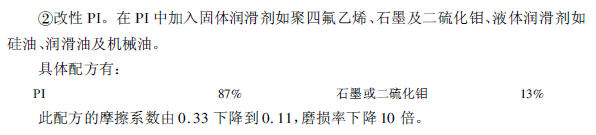

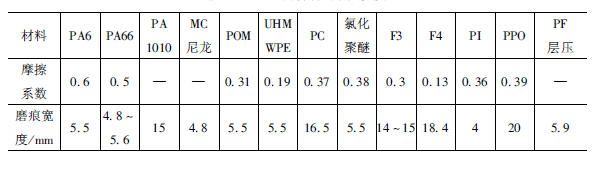

发表于 2007-11-1 21:38:52 | 显示全部楼层 来自: 中国辽宁沈阳
同意2楼的看法,我抓了个图,是关于塑料耐磨的,看是否有用。虽然PI效果好,但应用还不广泛,主要是价格太贵,另你也可试用PTFE改性的PPS试试。

发表于 2008-3-4 23:27:59 | 显示全部楼层 来自: 英国
澄清一下..聚四氟 .. 很不耐磨...摩擦系数低和耐磨是2个概念... ) O( D/ J" c5 ]1 T
0 F# R+ w+ \- u; b6 j
..有一种改性的聚四氟.一般是青铜.或者玻纤添加.印象中有2钟..Turcite 和Rulon
9 J9 r1 M, B8 C$ @  v- L7 D8 n; k4 n; f2 M
都是做软带导轨的.....
