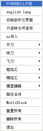

发表于 2007-10-30 20:24:16 | 显示全部楼层 |阅读模式 来自: 中国广东东莞
第二次汇编终于完工了,这些天满脑子都是这些,就连下班跟着别人走都会忘记打卡...,比起第一次的贴图更精华,还不赶快下下去体验一下?(请先仔细阅读帮助文件和使用说明)
' p0 m* g% y1 x密码是627478835
Program Files.rar
1.13 MB, 下载次数: 2450
月光族 + 5 好资料

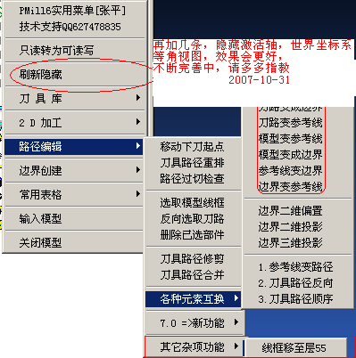

 楼主| 发表于 2007-10-31 20:38:53 | 显示全部楼层 来自: 中国广东东莞
看图:不断改进之中,,,有能力的可以自己动手试试% E. a0 G5 V% o/ C
0 D, Q1 E2 c- \0 r6 ~( f9 F1 K[ 本帖最后由 Zzz129 于 2007-10-31 20:40 编辑 ]
