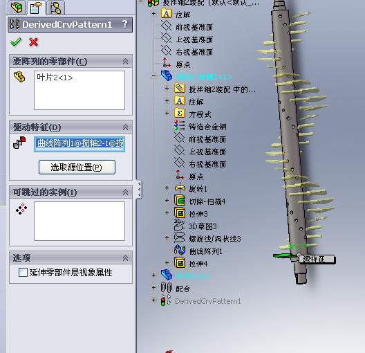

如下力所示的轴中,怎样添加阵列,使下面的下个叶片可以按照螺旋线阵列的形式,添加到每个孔中!
. B1 S2 o8 l" Q4 X我阵列了下下(用特征驱动的阵列),可是好像螺旋线的直径变大了,不知道怎么回事!

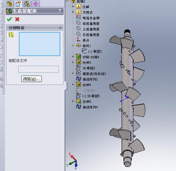

谢谢,我按你说的方法做了,阵列倒是阵列成功了,就是在保存了时候,如下图所示让输入一个分割特征,怎么选都不行!还有就是下面的装配体文件里面怎么也输不进去名称?

+ \/ n, ^% I; f5 L" d" p谢谢,我按你说的方法做了,阵列倒是阵列成功了,就是在保存了时候,如下图所示让输入一个分割特征,怎么选都不行!还有就是下面的装配体文件里面怎么也输不进去名称?
0 J6 s$ b( O" u
你的操作是错误的,请看:

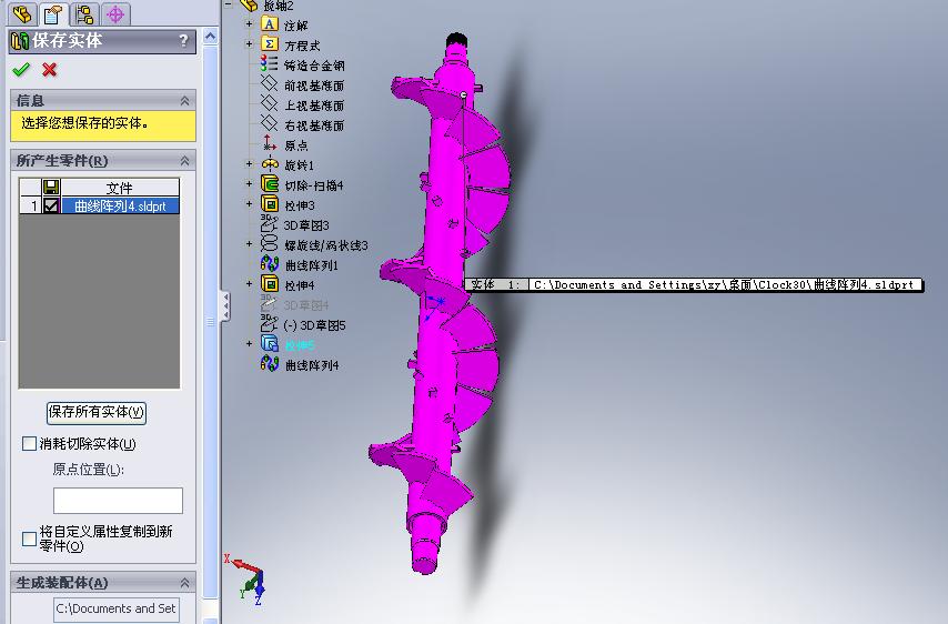

 楼主| 发表于 2007-11-5 22:05:20 | 显示全部楼层 来自: 中国河南新乡
我保存了一下,还是不行!一选曲线阵列就选中整个零件了(包括轴)!保存之后零件和装配体是一样的, 一不知道是不是合并的特征不能分开保存,可是如果不合并的话就不能进行曲线阵列了?: |" x* L7 n1 J& j& n6 m5 H
不好意思,还是没太明白保存的时候具体是怎么样选中零件和装配体的!

回复 9# 的帖子
为何只有一个零件?: X" [( W7 z9 C/ J- A
保存实体特征支持的是多实体的分开保存,你阵列后应为多实体吧?
 楼主| 发表于 2007-11-7 10:57:04 | 显示全部楼层 来自: 中国河南新乡
阵列的拉伸那个特征是合并结果的,不合并的话就不能进行阵列!
