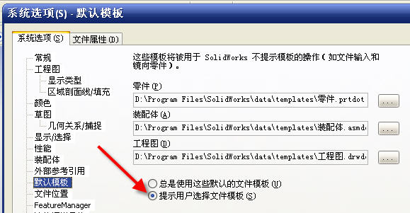

发表于 2007-11-1 11:07:35 | 显示全部楼层 来自: 中国浙江杭州
在工具----选项里设置"提示用户选择模板"这样就好了.看图:

发表于 2008-5-10 21:44:43 | 显示全部楼层 来自: 中国北京
这样不能出现提示选择A1还是A3或其他的图纸,直接就出图了,有解决办法没
