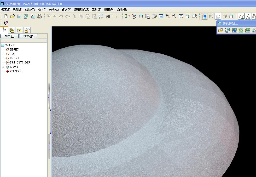

发表于 2007-11-13 13:57:30 | 显示全部楼层 来自: 中国台湾
晒紋=咬花?
0 n4 ^" R: N$ B7 w/ _
) e( G. k0 N9 y- @是這樣的感覺嗎?Render可做到

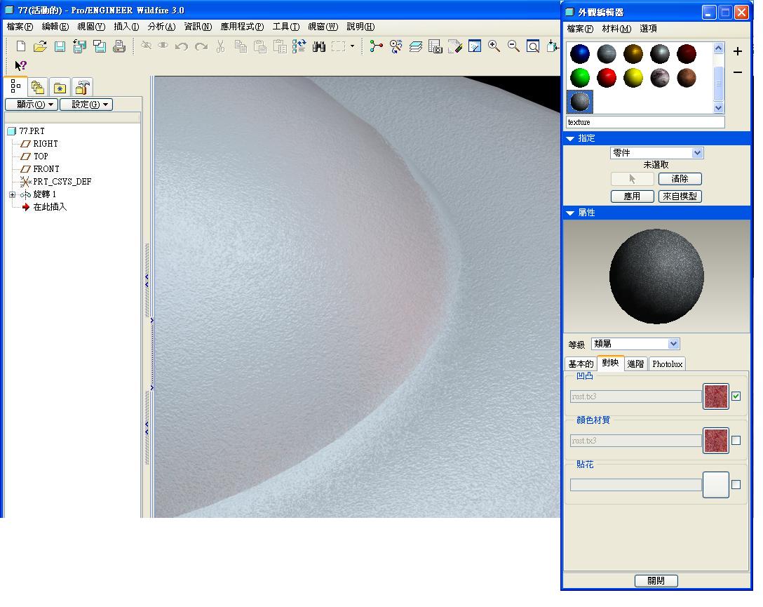

发表于 2007-11-13 14:04:10 | 显示全部楼层 来自: 中国台湾
近照
4 m: d; k9 D" W) Z6 V% ? RR.JPG & ~# j! _) M" i- F! X9 h
. k) f0 j% |+ a, v/ w1 ]8 R1 rBUMP貼圖即可
