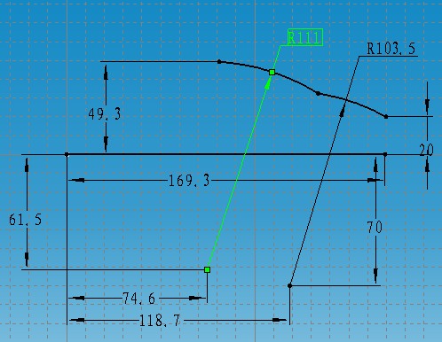

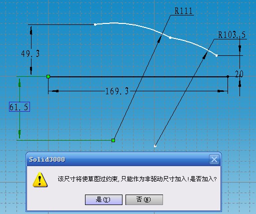

在设计的产品中,遇到圆弧标注尺寸时,也许是圆心位置尺寸与圆弧大小尺寸混杂在一起,有时会提示标注失败。明明尺寸没有标注完,不可能是过约束。这可能是软件本身的一点缺憾,当然世上没有完美的事物,sw中也见过类似情况。在这种情况下,自己反复摸索,找到了一个解决方法,也许不是最好的,但是非常有效。现拿出来与大家分享。希望批评指正。

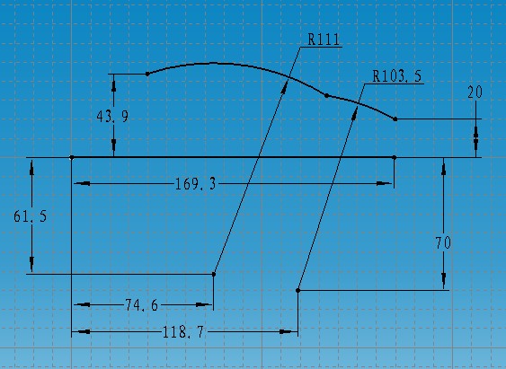

解决问题以后的成功标注。
解决问题以后的成功标注。

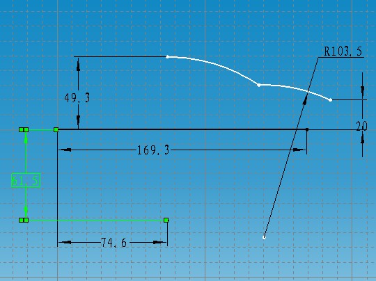

问题出现的具体表象:在有圆弧R存在的情况下,再标注圆心位置尺寸时,出现了问题。
解决方案:先删除圆弧R尺寸,然后再去标注圆心位置尺寸,最后再重新标注圆弧R尺寸。
重新标注圆弧R尺寸后,没有出现报错警告框。问题就这样解决了。

说的没错,有时候是会提示过约束的,具体原因是因为,软件根据给的尺寸,无法快速计算出该如何驱动,于是有时候就会提示过约束。
% w$ e5 @1 K. z: O% X' j  m在添加约束及尺寸时,添加顺序确实是有讲究的,先确定圆心位置的话,软件所需计算数值明显减少,可以避免错误的过约束提示,楼主总结的不错:lol:
