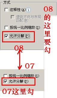

发表于 2007-10-31 22:52:49 | 显示全部楼层 来自: 中国江苏镇江
原帖由 fujun 于 2007-10-31 15:40 发表 http://www.3dportal.cn/discuz/images/common/back.gif
5 [# O; _) e. d3 x我在画图是遇到这种情况 ,在把图做成块以后,然后在进行爆炸,它始终爆炸不了,有谁知道,请指教。
2 C4 \1 G6 ?1 L  @" [2 `! M; j! o8 E+ @7 V/ \- _; f
你用的是07还是08版本?
5 P8 m& z. t$ j/ m+ i7 g$ ]5 f' ?2 R$ j5 h% `$ M
看图:做块是“允许分解”要勾起!

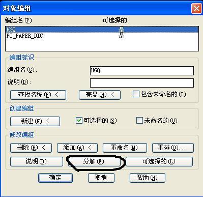

发表于 2007-11-1 10:09:28 | 显示全部楼层 来自: 中国黑龙江哈尔滨
炸不开?看看它到底是不是块,如果是通过分组(group)命令生成的组是炸不开的要用分解命令才好使。
