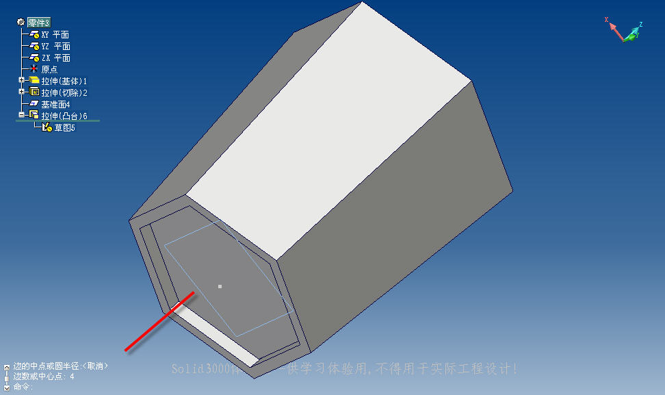

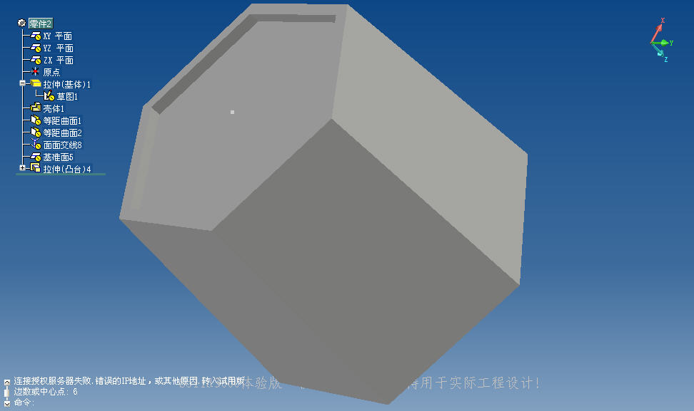

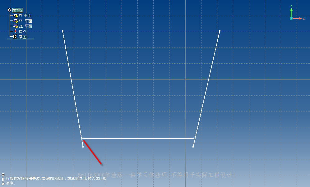

我有着样一个花盆,正六边形的,端口500,最底面400,距最底面24MM处,有一个底,当然底也是六边型的,我着个第怎么做呢,请斑竹帮助

 楼主| 发表于 2007-10-31 15:46:48 | 显示全部楼层 来自: 中国黑龙江哈尔滨
[quote]原帖由 35ABCD 于 2007-10-31 15:41 这个是附的图,另外斑竹,麻烦问一下,怎样把图片和问题一快发上来
 楼主| 发表于 2007-10-31 15:59:41 | 显示全部楼层 来自: 中国黑龙江哈尔滨
我这个花盆的底有缝,我想用映射实体边,可是基准面处的边扑捉不到

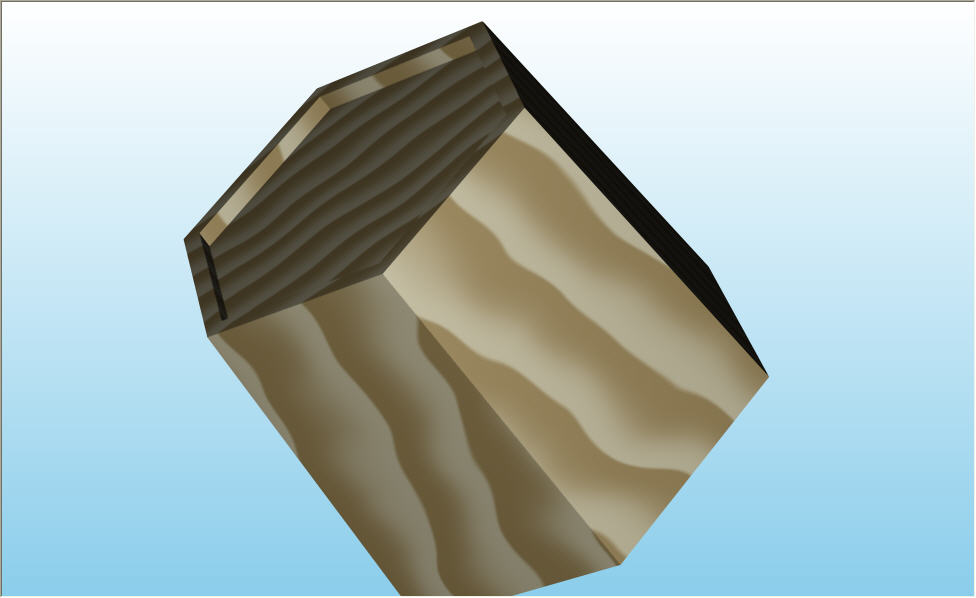

不是很明白意思,是说要在第一张图的基础上,继续做特征。- \3 b8 q4 _4 a# L! [$ b4 f  f
但说的“花盆的底有缝”不太理解是什么样的缝
+ e" S2 K3 z# z6 A8 t$ ^0 g还有第二张图是怎么弄的?好象渲染的界面,但好象又不是:L

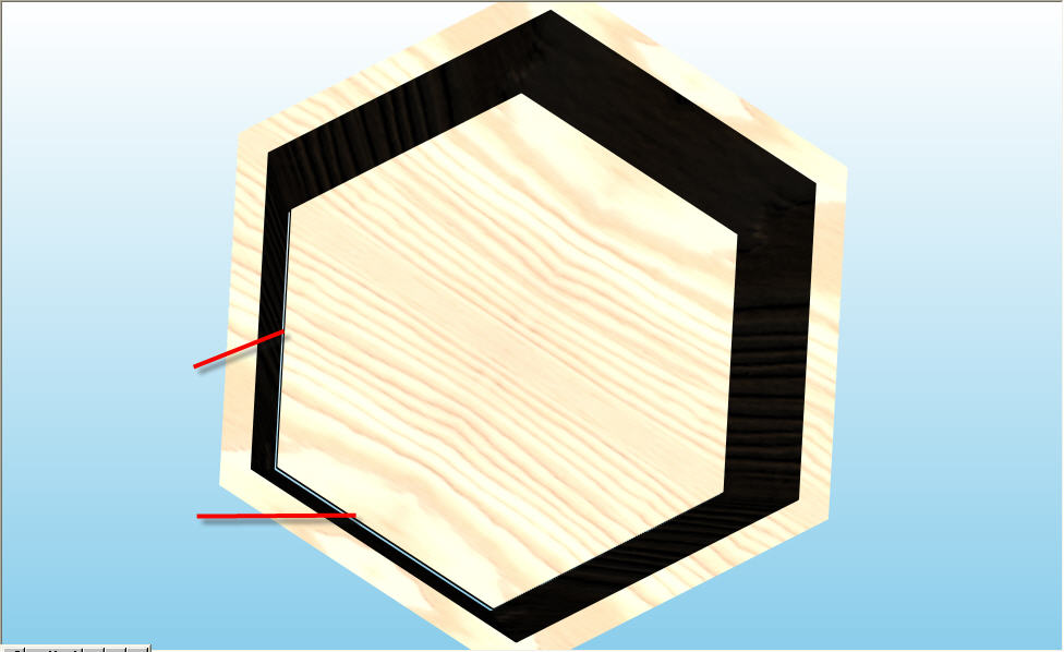

 楼主| 发表于 2007-11-1 08:24:27 | 显示全部楼层 来自: 中国黑龙江哈尔滨
斑竹,我的意思是扑捉实体边得到的草图比我要的草图小,所以有缝

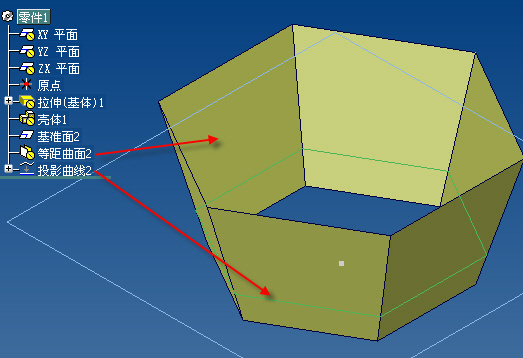

发表于 2007-11-1 09:31:58 | 显示全部楼层 来自: 中国北京
说的是这个啊 是指画那个底的草图吗?
5 n  `& d+ Z" U1 s+ N: l3 U那个草图只要画一个六边形,具体尺寸可以不用设置的,只要保证做出来的底没有缝也不出去就可以了,但如果你哪个瓶体比较薄的的话,确实不太好控制了,建议楼主可以先画底和上面部分,然后画瓶底。) l( ~0 B% r1 [! l# L- F/ X) W

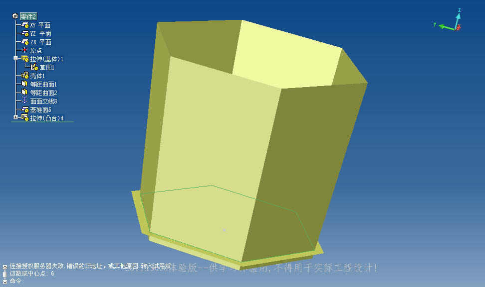

 楼主| 发表于 2007-11-1 11:12:46 | 显示全部楼层 来自: 中国黑龙江哈尔滨
对这个是我想要的,麻烦斑竹个教程 :) ,我的原意做六块板加一个底,装配我还不会呢
 楼主| 发表于 2007-11-1 14:26:44 | 显示全部楼层 来自: 中国黑龙江哈尔滨
我用两个等距曲面,一个面面相交,又用了一个映射实体边命令,总算搞掂,不知对不对,投影曲线没想出来,麻烦斑竹告之,谢谢,

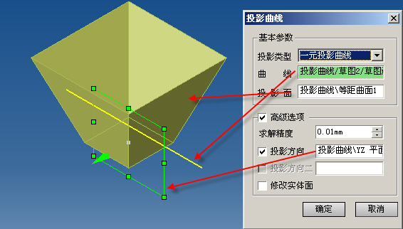

发表于 2007-11-1 15:01:06 | 显示全部楼层 来自: 中国北京
做的不错,附件是用投影曲线做的 / n- d+ r" H) [9 t+ @9 l
画一条直线,单击"投影曲线",再选择等距曲面,草图线,还要在高级选项内选择一个面来做为投影方向.
8 H) P5 o0 `$ m+ p/ {$ O看附件:lol:
