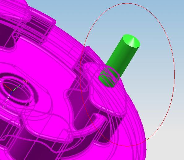

ug做孔问题,看视频,不知道是怎么回事,怎么会向上的呢?

用拉伸命令做的,相当于柱子,布尔减以后孔出来了,该柱子就会没有了
发表于 2007-10-31 19:07:57 | 显示全部楼层 来自: 中国上海
把面的法线方向 反一下就好了
 楼主| 发表于 2007-10-31 21:02:56 | 显示全部楼层 来自: 中国江苏徐州
原帖由 johnson-xu 于 2007-10-31 18:44 发表 http://www.3dportal.cn/discuz/images/common/back.gif' ], Q; y: p. k+ p' C
# `' h+ _- y4 f$ N5 k6 b
我直接用的拉伸,如果像你说的用拉伸的话,自然不是问题了!
 楼主| 发表于 2007-10-31 21:03:29 | 显示全部楼层 来自: 中国江苏徐州
原帖由 tangxu12 于 2007-10-31 19:07 发表 http://www.3dportal.cn/discuz/images/common/back.gif
& O* U4 z* S" B把面的法线方向 反一下就好了
* {: X1 _. y! o$ f, s, V面的法线方向,怎么改呢?
 楼主| 发表于 2007-10-31 21:32:44 | 显示全部楼层 来自: 中国江苏徐州
正在等着回答这个问题啊!

 楼主| 发表于 2007-10-31 21:49:05 | 显示全部楼层 来自: 中国江苏徐州
原帖由 tangxu12 于 2007-10-31 19:07 发表 http://www.3dportal.cn/discuz/images/common/back.gif9 @/ c' b7 G/ }" B/ V
把面的法线方向 反一下就好了
# v8 M! M; n$ A0 ?  r/ @1 W% G
这个可以,我找到了但是一定要曲面才可以,多谢  c) a1 P1 P" X2 \9 J
但是,我的这个是实体,我话的就是实体,怎么处理呢?

 楼主| 发表于 2007-11-1 19:59:00 | 显示全部楼层 来自: 中国江苏徐州
我用的是孔命令,我也知道可以单独做一个,然后用布尔运算,但是我现在就是遇到这个问题,我就想解决它
( Z( ?& D9 Z: t' Y" O. y  u4 @图档我马上发
 楼主| 发表于 2007-11-1 20:00:13 | 显示全部楼层 来自: 中国江苏徐州
原帖由 lxf860514 于 2007-11-1 19:58 发表 http://www.3dportal.cn/discuz/images/common/back.gif7 I* r6 N/ n( M7 a  H# b9 g1 d
说半天就是法向不对了 ,换个法向就下面了。。。切换下。。
2 h# F: }0 R2 O6 j  g我画的是实体,不是曲面,曲面我知道改法向,但实体我不知道如何去改
( A$ o1 B; r0 U% U' c你教我下吧4 _/ t/ ~  @% c) s3 O8 R: v7 B
我马上传Part

发表于 2007-11-1 22:07:05 | 显示全部楼层 来自: 中国浙江宁波
你要传原文件,IGS文件是不行的,参数没有了,就不知是什么问题了。你可以打开你自已的IGS文件,就不会出现你说的问题了。
