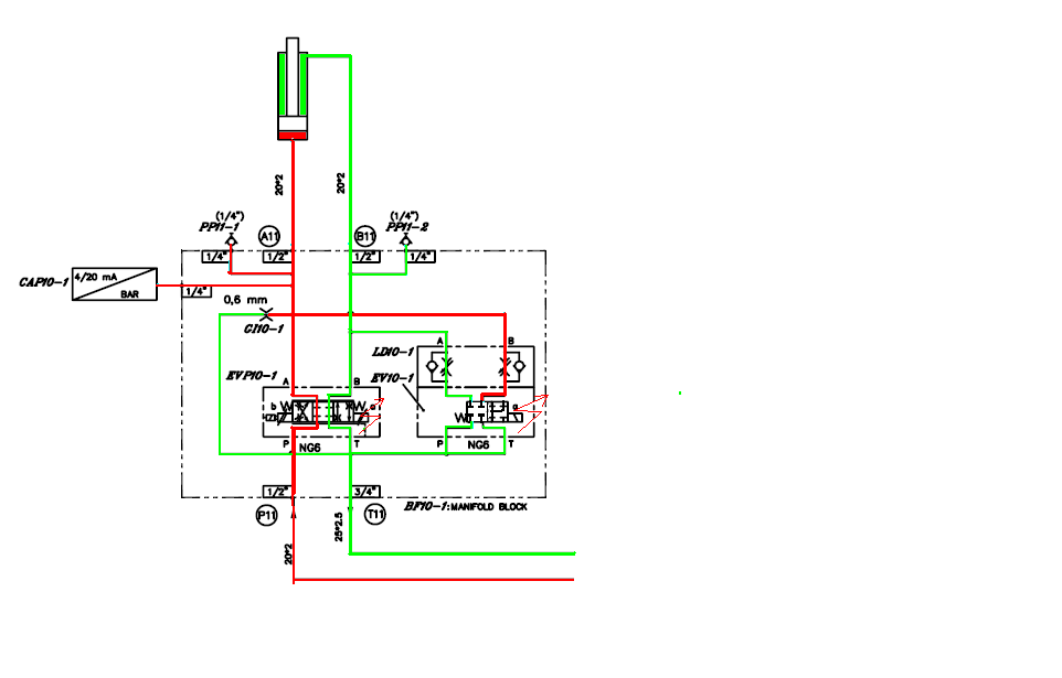

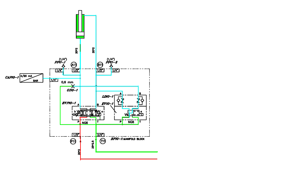

[讨论] 分析一下 CI10-I ,EV10-1 ,在此系统中的作用
发表于 2007-10-31 18:56:50 | 显示全部楼层 |阅读模式 来自: 中国山东潍坊
 楼主| 发表于 2007-10-31 22:11:43 | 显示全部楼层 来自: 中国山东潍坊
解释一下
解释一下,CI10-I为0.6MM的阻尼孔,EV10-1 为二位四通换向阀。
