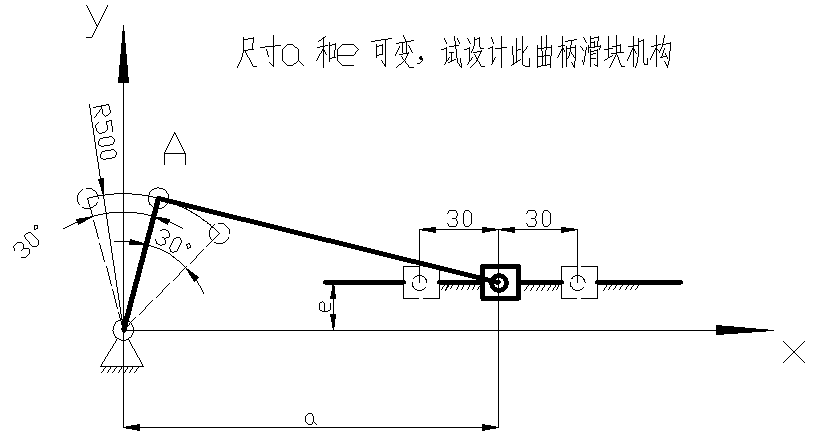

试设计此曲柄滑块机构& U7 i% F3 o& Y3 e9 s$ \) P

不知道原动力在什么地方。7 t$ z3 L& O! Z3 J1 @
如果在滑块处可用齿条气缸或齿条液压缸,配合限位开关进行动作。

设x y轴的交点为O,滑块中心为B。动力是以O为中心的旋转轴。
" ~6 R. b# R$ \9 p% ~在这个轴端用齿轮或蜗轮蜗杆传动,轴中间安装一个带轮毂的扇形板(即曲柄),板安一销轴,中心距等于OA,滑块中心也安销轴,二销轴用一中心长度为AB的连杆(二端开销轴孔)连接起来。滑块上下可用轨板导向,即滑块可在二轨板中滑动。扇形板二侧设轴承座,确定转动速度后再配电机、减速机。反正转及转动角度可由电器实现自动控制。若负荷较大,销轴处或设轴套。5 p1 a3 x) F* I( i

 楼主| 发表于 2007-11-1 18:43:29 | 显示全部楼层 来自: 中国北京
此机构能实现吗?连杆需要多长?望高手赐教。最好有计算方法。
发表于 2007-11-1 19:22:39 | 显示全部楼层 来自: 中国北京
哪一个是主动?- u+ X4 k$ x. v  ^. j+ p5 ]
当然能实现,还有受力是多少?
. ?/ m3 C6 m1 R5 M3 }' ]需要有具体要求(或参数),才能进行设计的

回复 4# 的帖子
此机构很容易实现,连杆长度是AB(设滑块中心为B),若楼主的图是按比例画的,连杆长度约为150mm。只要参数给全可以计算。$ z% _: l! Z) M' v
通过X、Y轴的交点的轴(与XY垂直)是主动轴。
 楼主| 发表于 2007-11-4 08:04:04 | 显示全部楼层 来自: 中国北京
请问gaoyns:a值和e值自己定的,曲柄的长度是500,连杆长度是150的话也太短了。我的图肯定不是按比例的,而且我希望连杆要长才行。该图的主动构件是滑块,被动构件是曲柄,不希望连杆和曲柄干涉。

回答7#:
/ F1 k: g: b- y7 ?“我的图肯定不是按比例的,而且我希望连杆要长才行。该图的主动构件是滑块,被动构件是曲柄,不希望连杆和曲柄干涉。”
$ d( i, a" c  `画图不按比例,一定要标尺寸,不然别人怎么来确定。这种机构图一定要按比例画,会及时发现问题,也可以验证计算数值是否正确。另外出讨论题一定要把已知条件说清楚,否则让别人来猜,会浪费宝贵时间的。这个机构反过来定并不难,滑块左右移动30mm,A点旋转左右各30°,只需把A点的旋转半径算出来,其它都好办了。

给个方程:  M/ ~% I& `! y- `  @4 C
假设曲柄与Y的夹角为α;连杆与X的夹角为β: o2 w+ M) x$ f( W2 q: z# }, J
连杆为L/ Q# P3 b1 E+ a6 A6 X+ x1 g( G
a=500cosα*sinα+Lcosβ4 J; A% S# Z. b. w/ k( f* _, l
e=500cosα-Lsinβ/ j# @" Z+ z/ p& W2 f$ k1 [
-------------------------------------( r3 ^- H$ E  k
以后的方程是α1=α+/-30;a=a+/-30;β变1 O% V0 z0 V" g9 Y
------------------------------------2 B% B$ F6 X5 G# Q
你的这个方程有解吗?
( r2 r6 d  t$ R% F7 |# a缺少条件把?8 T' F! Y' J( e$ d, ?1 n
