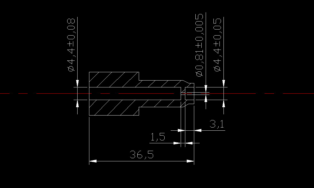

* }! E$ w$ v$ a各位请看附图,请问图中φ0.81小孔应如何加工,线切割行吗?

慢走丝这种精度可以达到,不过成本有点高了
发表于 2007-11-1 09:00:52 | 显示全部楼层 来自: 中国浙江台州
孔径过小且精度太高,还在深孔内,感觉难度很大,请问此孔起什么作用,与另两孔有同轴度要求吗?
发表于 2007-11-1 09:08:08 | 显示全部楼层 来自: 中国广东深圳
这种孔用慢走丝可以达到 我们厂慢走丝机的铜线有0.08mm  0.1mm  0.15 mm  0.2mm完全可以达到精度9 ^( K: ]/ w4 E4 q% ]
看你的工作厚度为36.5 最小孔径为0.8 用0.1mm铜线割再加上放电量应该可以达到精度

 楼主| 发表于 2007-11-2 00:13:56 | 显示全部楼层 来自: 中国广东深圳
回复 3# 的帖子
此件是工装,具体用在哪里也不太清楚,图纸上没标同轴度要求。
发表于 2007-11-3 09:43:22 | 显示全部楼层 来自: 中国北京
这个零件不知道有没有同轴度要求还要知道是什么材料,如果没有的话应该很好加工,先外圆见光,再加工两端的孔,接着在快速电火花打孔机上打0.81的小孔(粗糙度不好),最后以内孔定位加工外圆。

发表于 2007-12-3 09:07:19 | 显示全部楼层 来自: 中国广东广州
高精度小孔加工
不能用线切割,只能用机械加工的方法--最后用铰孔9 m, v7 r' p& f
或者镗孔--它门要做专用的铰刀(镗刀--镗杆)
发表于 2007-12-3 17:08:48 | 显示全部楼层 来自: 中国浙江绍兴
不知是什么材料,是否可用大孔中间夹0.81芯棒,最后外圆挤压,最后抽出芯棒,可达到要求

发表于 2007-12-8 22:19:12 | 显示全部楼层 来自: 中国上海
既然它是工装,那就是单独设计了,我的建议就是该设计,孔改轴,然后把这个零件做成分体的再装配起来就容易多了

发表于 2007-12-11 20:17:32 | 显示全部楼层 来自: 中国湖北孝感
首先用点火花控制放电间隙比较难控制,而且粗糙度很难达到要求。
" b2 l3 P. u) h建议还是钻孔再铰孔的方式比较可取些,刀具应该不成问题
