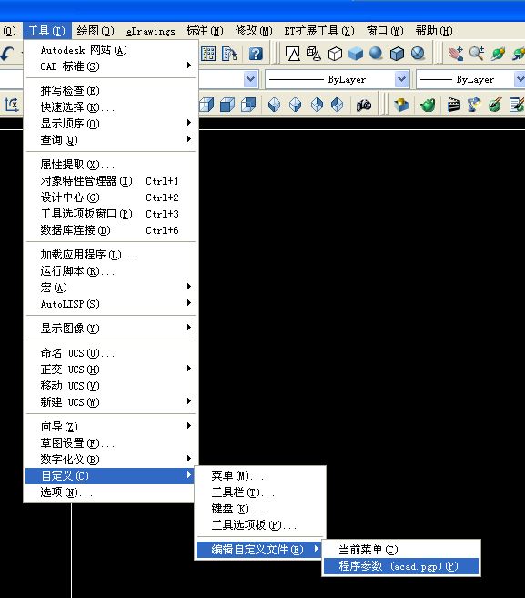

发表于 2007-11-1 17:11:03 | 显示全部楼层 来自: 中国广东汕头
打开acad.pgp最快最实用的方法如图.不用找得那么麻烦的.
 楼主| 发表于 2007-11-1 18:34:12 | 显示全部楼层 来自: 中国江苏徐州
原帖由 ★新手★ 于 2007-10-31 22:37 发表 http://www.3dportal.cn/discuz/images/common/back.gif
( G6 }6 j: v% G' S# F. H+ v* U你的05特殊些吗? ( K- v2 ^; u4 f% n
位置:C:\Program Files\AutoCAD 2005\UserDataCache\Support
8 e. d- Y" Z( D& M: B: L# i/ o4 L注意打开“显示所有文件和文件夹”UserDataCache文件夹是隐藏的。
( I4 v( j, O$ F& p% f
没特殊,呵呵...文件夹是隐藏我也是取消的,之前我也知道是这个目录,但就是找不到啊
 楼主| 发表于 2007-11-1 18:34:43 | 显示全部楼层 来自: 中国江苏徐州
原帖由 唐昕晨 于 2007-11-1 17:11 发表 http://www.3dportal.cn/discuz/images/common/back.gif' F& H7 t" b. B; I& p
7 D! _1 M  c8 g3 |4 d多谢,多谢...
