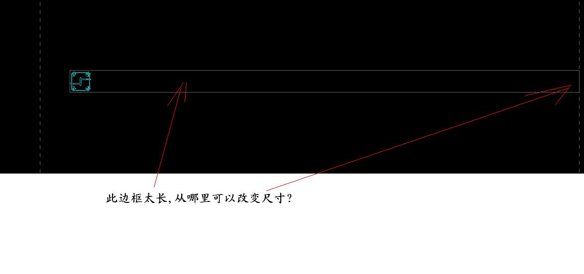

如图,望高手指点,谢谢!!

有一个“视图边界”选项在 编辑 > 视图 > 视图边界,然后选择你想更改的视图,更改下来菜单至“手动生成矩形框”;单击“锚点”选择零件上的任意一点(一般为零件视图中心)后,光标会变成十字可拖动的,自己拖动一个范围后点击确定就ok鸟~~~~

谢谢楼上,我试试看哈 :handshake
