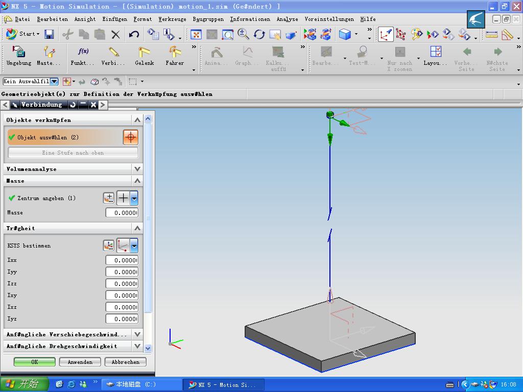

刚刚给NX5装了更新包,之后运动副的设置就变得复杂了,请大家帮我看看这个怎么设

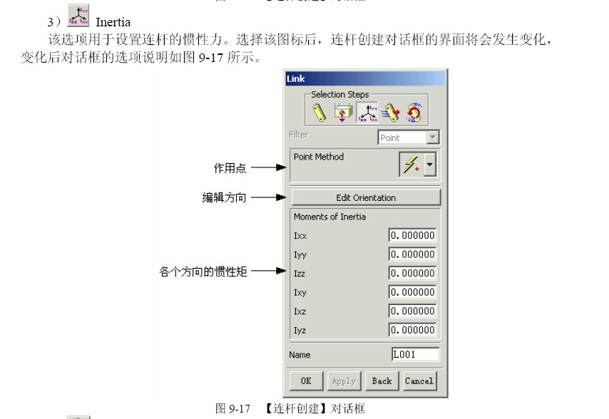

发表于 2007-11-1 16:38:39 | 显示全部楼层 来自: 中国安徽合肥
应该是用于设计连杆的贯性力的,请看图
