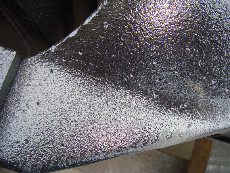

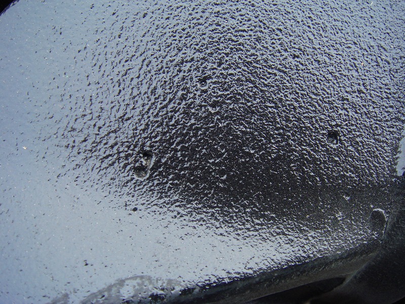

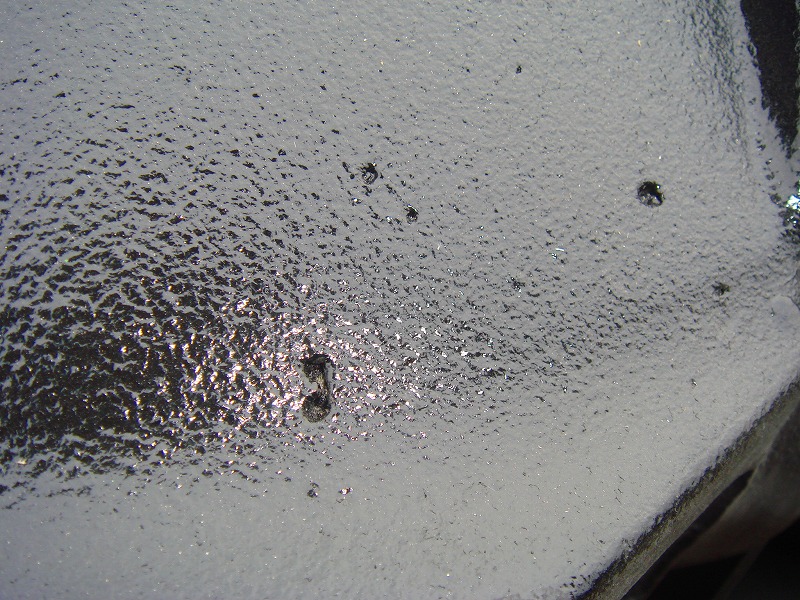

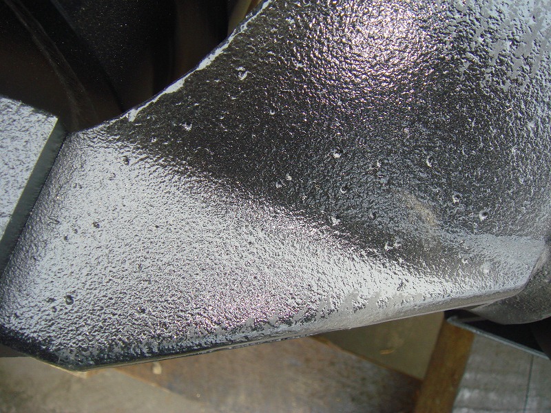

我们的零件是QT450-10,铸造后在表面发现孔洞类缺陷,直径1-2,深度1以上,部分区域是密集分布。查阅相关国家标准,GBT 1348-1998 球墨铸铁件,对此也没有明确的要求,如在多少面积内允许多大的空洞存在,见下图,请有此标准的朋友能够提供,最好是JIS标准,各企业的内定标准也可以,谢谢!

看样子是气孔,可修补消除。据我所知,你所说的这么具体的缺陷标准没有。可以查查超声波探伤的标准。

里面正常?我们的从小厂家做的铸件很多情况都是这样,不过很少影响到使用
发表于 2007-11-7 16:42:06 | 显示全部楼层 来自: 中国上海
表面已经经过了处理,建议贵公司工艺人员在毛坯件未进行抛丸处理前,观看其表面的质量,如果是气孔可以考虑铁水、球化孕育的过程等% t) \1 C9 `# Y. n- D& s; e: }
, ?1 V0 a& q( ~& l2 C' u如果不是气孔,有可能是夹渣。那么造型这块是否除了问题。
发表于 2007-11-7 18:05:24 | 显示全部楼层 来自: 中国山东泰安
好象是夹砂或夹渣,如果只是表面,单个面积不会超标,但总个数多了就不好说,表面粗糙有具体测量要求,这种缺陷一般对强度影响不大,进行焊补(一般焊条就可以),,打磨平,然后进行势丸,是看不出来的.
