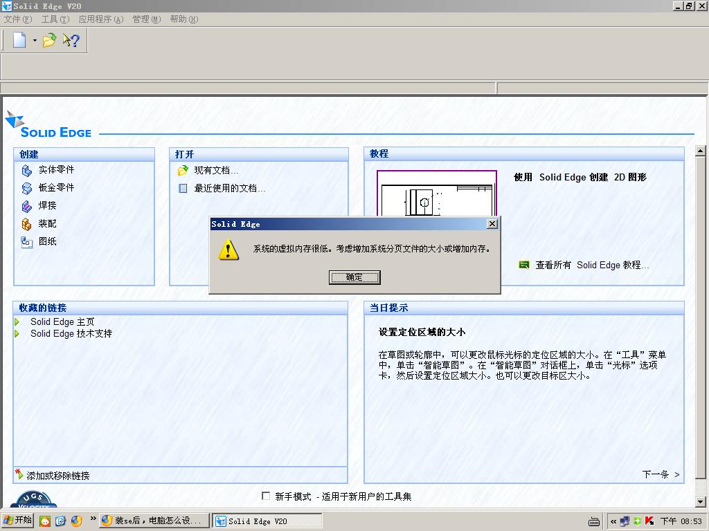

有问题咨询各大虾:
: g0 u; L" M3 H9 Y- K% u我原先的电脑是256的DDR266主频内存,由于运行se20版本很吃力,总是提示(见附件)内存不足等等,不爽,于是今天狠心花了200大洋买了512DDR400内存(266主频的买不到了),回来一插,总算我的主板还识别,现在还没有不兼容情况,内存768MB了,但se还是提示内存不足,晕,他想多大啊?* z" i, |% @8 b+ D% r
另:我调整了一下虚拟内存(原先默认是384~768),调整到1152~2054倒是不提示内存不足了,但cpu100%也不舍的啊,各大虾是否有调整良策?多多指教。我的cpu2.0
V20提示
V20提示
发表于 2007-11-4 21:24:43 | 显示全部楼层 来自: 中国天津

7 f# B% n* U0 t% t/ b8 y开始试了,不行。因为主板就支持266.6 t; d, P' d2 E
现在我把虚拟内存调整到768×1.5倍,然后最大值768×2倍,好了,不提示了,凑合用把。# y" _% f9 ], D9 S& D# l  ]
反正这软件吃内存,建议内存低的增加把。
