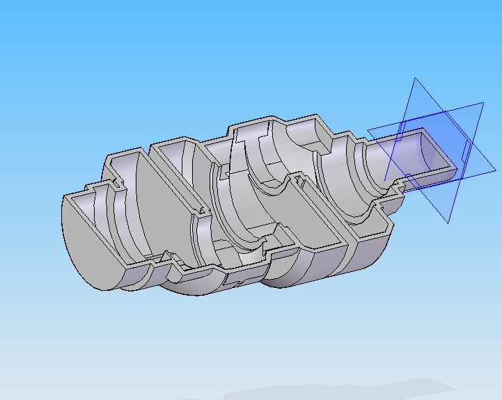

如题,文件直接解压既是带参的SE文件,请SE的各路高手及粉丝们来看看如何在零件上均匀的加厚(假设6mm ),谢谢。希望大家把做好的文件发上来!

做好了,分两步,第一步所有的面偏置,第二步布尔运算。 crank.rar (673.28 KB, 下载次数: 57)

发表于 2007-11-1 13:12:27 | 显示全部楼层 来自: 中国北京
原帖由 assassin_007 于 2007-11-1 11:02 发表 http://www.3dportal.cn/discuz/images/common/back.gif: D, a% e+ _2 g
做好了,分两步,第一步所有的面偏置,第二步布尔运算。622240不知道满不满足要求?
. X7 P4 `% G; Y( h: h; q$ X4 y8 u3 D7 O# p5 ~: w) n) l
参考一下
发表于 2007-11-1 13:15:30 | 显示全部楼层 来自: 中国山东淄博
一步,打开零件后直接点击加厚,输入厚度,OK!

 楼主| 发表于 2007-11-1 14:44:47 | 显示全部楼层 来自: 中国山东滨州
我个人认为"蜻蜓点水"XD的方法最直接有效.assassin_007的做法也有优点,有利于下行工作的开展.

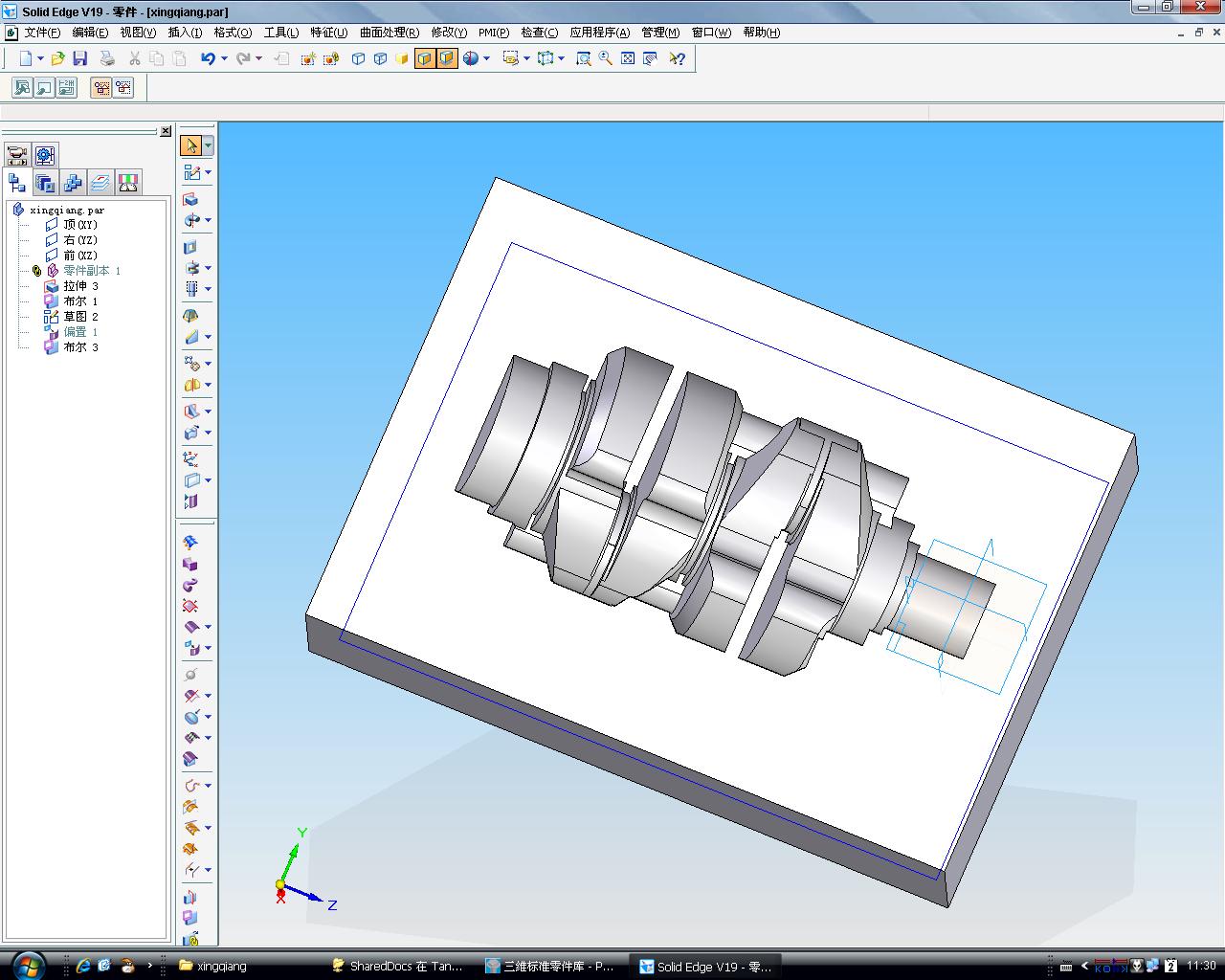

继续,依"蜻蜓点水"XD的做法依次出型腔如附件,现要求在型腔背面做除料,要求深度至型腔及其所在平面的距离均匀.(假设为30mm).看XDJM们有何高招! xingqiang.rar (882.26 KB, 下载次数: 127)

继续,依"蜻蜓点水"XD的做法依次出型腔如附件,现要求在型腔背面做除料,要求深度至型腔及其所在平面的距离均匀.(假设为30mm).看XDJM们有何高招!622691恐怕30mm有点问题,现改为6mm.提示:依assassin-007的思路去 ...

发表于 2007-11-2 11:37:55 | 显示全部楼层 来自: 中国四川遂宁
请问这是不是你要的效果
xingqiang.rar
539.58 KB, 下载次数: 28
 楼主| 发表于 2007-11-2 12:42:40 | 显示全部楼层 来自: 中国山东滨州
恩,这个题目的目的就是不在模具模块下利用现有功能菜单制作简单的模具设计!

 楼主| 发表于 2007-11-20 08:23:40 | 显示全部楼层 来自: 中国山东滨州
16楼做的加厚完全正确!!!!!请再试着做一下第二步.
