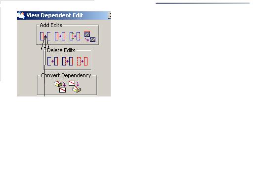

发表于 2007-11-1 15:23:31 | 显示全部楼层 来自: 中国浙江杭州
用编辑视图将螺纹线隐藏后,再将在视图上点右键-扩展把z线条连上即可
