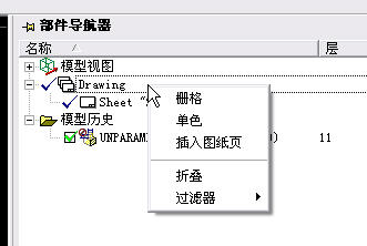

发表于 2007-11-1 11:42:09 | 显示全部楼层 |阅读模式 来自: 中国河北廊坊
我的意思是每次进入制图时,都不显示栅格,请高手指点,谢谢了% b$ D, d, r* O; e! Q5 R

发表于 2007-11-1 12:54:12 | 显示全部楼层 来自: 中国福建厦门
鼠标移到drawing上,点击右键,点击栅格可切换栅格的显示与否

发表于 2007-11-1 14:21:57 | 显示全部楼层 来自: 中国重庆
1、启动UG
1 l$ Y0 }" m6 b1 f& n: ?: G4 i2、进入:文件实用\工具用户默认\基本环境\工作平面   v5 A! Y2 l  j
3、在栅格(图纸)项下
+ G& k  P! ~: O      把 “图纸页上显示栅格”与“捕抓格栅点”这两处的勾去掉( C' t1 I# `0 R5 i. H5 C6 ?
4、确定
+ n3 a3 |# J2 ]8 Z" _3 ]1 v" w2 [最后,关闭UG,然后,启动UG,新建文件,建模后,到制图中看看吧,
8 g/ Z! d! J$ W还有什么捕清楚,可以再问我。

发表于 2007-11-1 20:46:11 | 显示全部楼层 来自: 中国河北沧州
4楼的方法是可以的. [; j' h/ s* [3 F7 u7 A& O
不过我推荐你还是用图纸模板比较好  设置好模板以后就不用改了  把模板放在U盘里走到哪都不怕

 楼主| 发表于 2007-11-2 14:42:46 | 显示全部楼层 来自: 中国河北廊坊
我按照4楼的方法设置后,在新建-进入制图模块后,没有栅格。但是打开一个画好的零件,在进入制图时,就又显示栅格勒,请问这是怎么回事?谢谢了
发表于 2007-11-2 15:25:30 | 显示全部楼层 来自: 中国福建厦门
原帖由 weijian03144 于 2007-11-2 14:42 发表 http://www.3dportal.cn/discuz/images/common/back.gif
/ A/ _6 ~# X+ y- e* D. l我按照4楼的方法设置后,在新建-进入制图模块后,没有栅格。但是打开一个画好的零件,在进入制图时,就又显示栅格勒,请问这是怎么回事?谢谢了
" w4 x8 m; |- S
1 c0 j1 @, z8 b5 u8 B! _- R" @: ^改设置之前的那些用我方法改完后保存一下就可以了!
