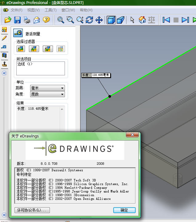

发表于 2007-11-1 16:59:59 | 显示全部楼层 来自: 中国上海
只有 edrawing 的专业版才可以使用测量功能

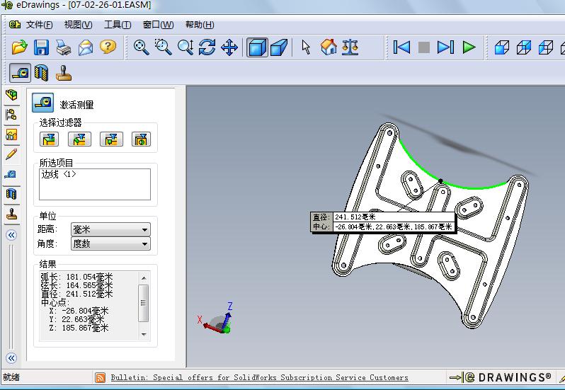

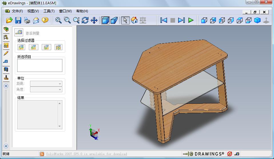

 楼主| 发表于 2007-11-1 17:29:32 | 显示全部楼层 来自: 中国江苏苏州
EDRAWING没有问题,以前用2007做的东西都可以显示.
& |' I$ s# A- l, C  A" M8 I+ j' k) L& c( y1 e
是不是我2008装在VISTA下的原因?? , I% N8 B" A' `& U, d9 b3 D5 G, y
- [% T8 @" }8 Y' l% h2 P/ N
第一张是用SW2008存的
! ?' U; t9 P2 u- c第二张是以前用SW2007存的
4 ~! K& K% k0 @3 W0 z, I2 {* X( f: s8 {* b7 M+ D2 s
可以看到2008的质量属性和尺寸都看不到..求教高手..
