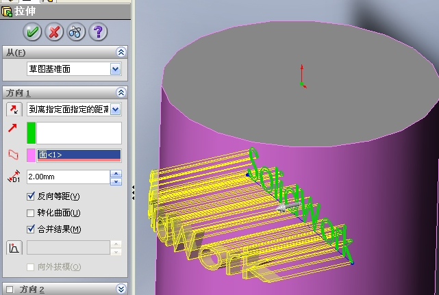

如何在圆柱面上写字和拉伸字?请赐教,谢谢!

在平面做好草图写上文字(工具---草图绘制实体---文本),基体拉伸---设定拉伸到离指定面指定距离. h9 [2 X0 {! @' K4 _# c4 P% S# `

 楼主| 发表于 2007-11-1 15:52:43 | 显示全部楼层 来自: 中国广东广州
回复 2# 的帖子
这样的画法,却不能均匀分布在圆周面上,而且字体的厚度也不均匀,怎样做到字体可以均匀分布在圆周面上且厚度也一样呢?请赐教
发表于 2007-11-1 16:08:12 | 显示全部楼层 来自: 中国浙江杭州
用包覆就行了或者拉伸到面

发表于 2007-11-2 09:32:05 | 显示全部楼层 来自: 中国浙江杭州
原帖由 fortunelaw 于 2007-11-1 15:52 发表 http://www.3dportal.cn/discuz/images/common/back.gif
4 I9 ]/ m1 u' v1 I这样的画法,却不能均匀分布在圆周面上,而且字体的厚度也不均匀,怎样做到字体可以均匀分布在圆周面上且厚度也一样呢?请赐教
5 W4 ?+ e) d- Z9 `
3 f$ t/ ?: B2 w0 w; n! s
想要这样的效果不能用拉伸的,用插入----特征----包覆(浮雕)
