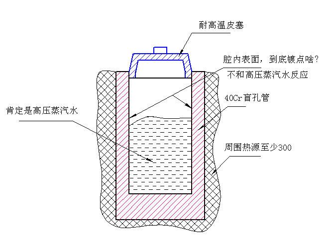

  40Cr或45#的盲孔,如何钝化(我理解的不知道对不对),
  ]" h5 `7 B, B9 z+ K7 Y, B目的是里面镀点啥,不和腔体里面的高压蒸汽水发生反应?
+ D- ]5 @+ Q# _   必须同时满足以下条件:& P9 S+ d3 H# i* S8 q5 U
1、管子周围是热源0 F* X; f+ S$ W6 K
2、高压蒸汽水+ j' L2 e1 Y1 t: z4 F) I
- p) Q8 ^* [' k0 S5 U( p
在线等待 $ w7 j2 s. P- P: A

40Cr我认为没必要镀什么东西,45#只能化学镀镍、磷合金,镀铬恐怕实现的可能性不大!
发表于 2007-11-3 10:18:23 | 显示全部楼层 来自: 中国福建泉州
像这样的工作环境,如果有条件的话,建议该用不锈钢材料。

,如果不镀什么东西?/ H& d: \2 J( K, J9 S
   恐怕会生锈,我看见人家有种黑的配方就是不知道是啥东东?

不锈钢也不好,怎么没有化学专家?
0 v- Z  P. {, F% _. D7 }9 ~到底镀点啥不和水反应?

4楼说的是不是黑铬。
