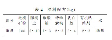

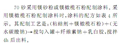

请问一下橄榄石涂料能否用于柒零砂的砂型中,,,橄榄石涂料能在哪里买到,,,,
发表于 2007-11-3 08:13:57 | 显示全部楼层 来自: 中国湖南衡阳
完全可以,具体可见下表
