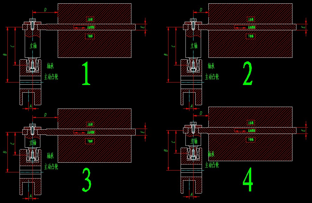

贴图中的四种形式,一看就知道第4种比较好,第1种比较差(从动滑板断裂)5 j0 C3 p# r( a$ n- r4 a, t1 M; b
可是不好分析其受力+ r9 W9 b, T( Y2 W/ V
* Y- m5 K. }! K- g, X9 D" c工作原理是:主动凸轮旋转带动立轴左右移动,立轴从动滑板通过螺栓连接,从而实现从动滑板的左右移动2 {4 A) u3 z9 i& @6 o+ S* h
8 H  d* R2 |8 i* g6 [条件:1   从动滑板上压板下垫条之间有0.01mm的间隙
4 l& K5 N) m2 u1 W. ^7 ^4 e  K7 t          2   从动滑板的移动力为 F9 s, h7 J0 m4 C8 p4 D! T
          3   现在四种结构的区别就是尺寸CD不一样! A4 x. C7 I4 A9 o# ^3 k
1 \  Y% W% R/ T; r; X9 @请问:结构1与2的受力有何区别?为什么?
; x3 N6 O" Z3 X' R7 D2 c& J* f          (结构3与4的受力有何区别?为什么?)
: [4 S& }- L7 z5 H6 r7 S" F

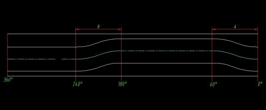

主动凸轮曲线是这样的
  P9 W9 B8 G: h. R" w移动时,从动滑板要受两个方向的力

从楼主的这几个视图看,滑板与上压板和下压板之间的接触,实际上是两点(或两线)3 k3 q8 q; ?" ]5 D
以滑板向左运动为例来说明受力情况:
- g+ P4 a% n- N( w) d  e4 O( ~+ f4 f当凸轮带动滑板左运动时,滑板将在上压板的左下角(假设为F点)和下压板的右上角(假设为G点)产生两个受力点,凸轮施加到滑板上的力,绕F点产生一个顺时针转矩,假设凸轮带动滑板的力为一个定值,那么这个转矩与尺寸C成正比
* @, Z7 h- D' x( J& J+ Z" A而由于间隙的存在,
4 o  L* h4 w3 m6 U4 Z% ?' b: u* i实际上凸轮还会在立轴上产生一个向上的力,同时产生一个转矩,该转矩与尺寸D成正比,
# w' N; X) z, [* d0 w3 \从楼主的这几个结构看,结构2优于结构1,结构4优于结构3,
6 K$ u5 a/ f5 {/ w) c& o% P1 ^就是说,结构4比较好
