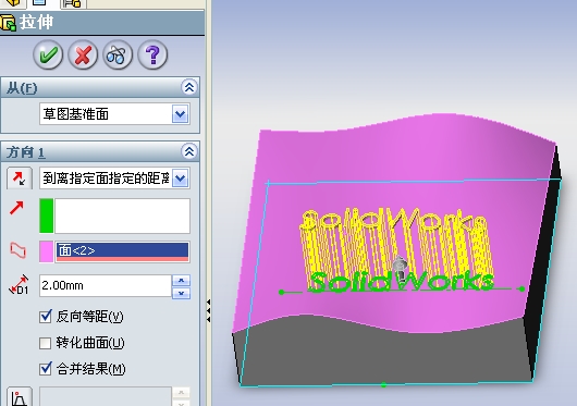

放样曲面能包覆吗?文字

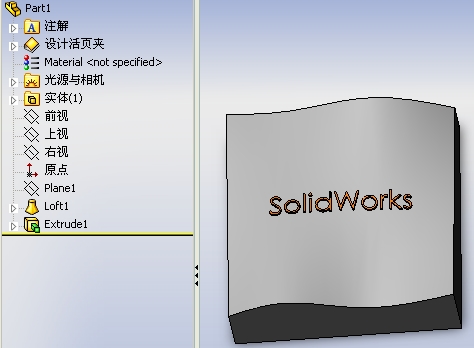

不能包覆,只能文字用拉伸到面' g% p# s' |7 K8 s

 楼主| 发表于 2007-11-1 21:00:07 | 显示全部楼层 来自: 中国辽宁沈阳
曲面上拉伸文字笔划不全啊!
原帖由 hahap 于 2007-11-1 20:34 发表 http://www.3dportal.cn/discuz/images/common/back.gif4 o9 [# l5 s7 r, R& K, {! G3 ]+ j" R
不能包覆,只能文字用拉伸到面
. l; F) B9 A3 C; Z: e# q$ f4 n
曲面上拉伸文字笔划不全啊!
发表于 2007-11-1 21:15:34 | 显示全部楼层 来自: 中国广东珠海
原帖由 辅助设计 于 2007-11-1 21:00 发表 http://www.3dportal.cn/discuz/images/common/back.gif  S0 a  D" l8 E% }/ \/ W
) s* Z, o" h! ~9 E5 O3 K曲面上拉伸文字笔划不全啊!
, T. w' y6 \- g0 [笔画不全???能否详述?谢谢
发表于 2007-11-1 22:28:50 | 显示全部楼层 来自: 中国浙江杭州
* p' O; J( ~8 h
$ P5 `* {; H' F7 E1 W曲面上拉伸文字笔划不全啊!
0 e) I2 D) v2 [3 }! l
. E2 F2 \9 O$ s( S. D什么笔划不会?不会是写错字了吧? * \- ~* Y7 S) {
请截图上来瞧瞧
 楼主| 发表于 2007-11-2 07:12:51 | 显示全部楼层 来自: 中国辽宁沈阳
我用的是楷体,换宋体就OK了!

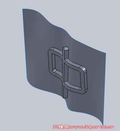

发表于 2011-7-15 12:13:40 | 显示全部楼层 来自: 中国天津
还有一种办法的效果近似包覆,只是相对复杂一些,用"文字草图"做曲面拉伸,分割放样曲面,最后做"面加厚".
发表于 2011-7-15 12:42:34 | 显示全部楼层 来自: 中国天津
随手做了一个* s0 a# S. I6 y
