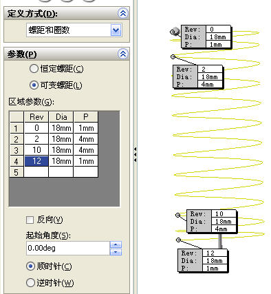

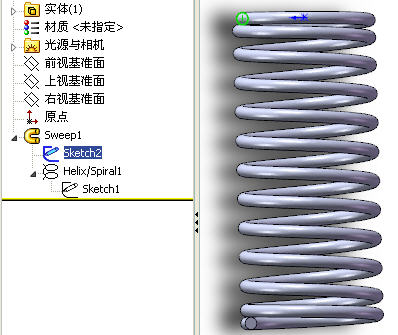

7 v% x1 x4 ]/ S  T  u3 i2 c你做的弹簧是分两段螺旋线来扫出的,这线隐藏不了,可以试下螺旋线用可变螺距:8 m& [+ Z6 q+ B2 p  Z% L

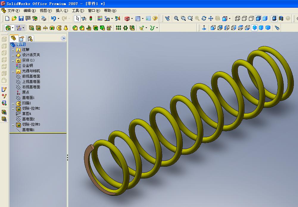

非常感谢hahap老师,你不光是技术一流,更是一位热心的好老师。我是在自学SW的新手,你教会了我一种新的绘制弹簧的方法,比我原来用的方法简单又美观,将我学做的图传上来,以示真心的感谢你.
