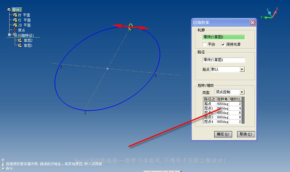

扫描是将一个草图沿着一条轨迹线进行扫描,扫过的区域最后形成实体。如下图:4 `1 E- V" D7 o& c6 W6 M6 ^1 a
- S8 D) c$ c7 r- u+ R/ v2 h/ j    扫描的对话框如下图所示,对于简单的扫描,我们分别选择两个草图作为轮廓和路径即可。当需要创建复杂一些的形状时,就需要对其“扭转/缩放”类型做进一步设置了。# Y* Z  Y% p7 A1 K  y% `; a8 w
. |' v, a3 l& `0 I; n, X7 C" i
    对于简单的扫描造型这里就不做介绍了,软件的帮助文档很详细的,对“扭转/缩放”类型的设置也介绍的很详细。
) q& N1 P' H, Q7 q' t    接下来主要介绍一下“顶点控制”的设置,像指导线控制帮助里的介绍足够详细了。
  [- e0 r  j6 t9 M5 D    顶点控制:选择路径上的一组点并设置扫动到该点处时轮廓的扭转/缩放值。扭转角控制扭转的大小,缩放比控制缩放的大小。
9 x: b! X7 g+ o0 O  R    比如最简单的就是在两个平面上画两个草图,如下图就画了一个矩形和一条直线段。在下图的顶点设置项内,我们可以看到它的路径点包括了起点、控点1、控点2、控点3,同时在绘图区,可以看到直线段上有123的标注。其实这些控点都是直接用鼠标点选生成的,这些点我们可以直接选到大致位置通过单击鼠标生成、也可以事先在直线段上画几个点或对其分割(建议使用画点的方法),这样在选择控点的时候软件就可以提供一个对点的捕捉。可以对扫描进行精确设置。
, V6 F% v, P- Z% E7 g    在对“顶点控制”进行设置时,可以只对扭转角或缩放比进行设置,也可以同时设置。下图先仅对缩放比进行设置。还需要注意的一点:如果是开环的路径,顶点控制时最后一个控点一定要选择路径草图终点。
: z+ l5 ~+ d+ V9 g! U' h  J. z% i. }
; a% g: u" T6 q7 J# o( G& b确定后,生成如下图所示实体。可以看到各个控点之间都是由光滑曲面过渡生成的,并且设置比例为0.001的点处,按实体点来生成的。* C4 @6 n" n9 @, L/ R, `( n
. G. g" j: V0 k( a$ k9 P5 y1 K
       接下来介绍一下闭环路径的扭转角控制,如下图可以在一个基准面上绘制两个草图(分别为两个圆),直接不做扭转设置是无法进行扫描的,可以和上例一样,在路径草图上选择多个控点,不同之处在于:对于闭环路径,最后点需要选择到和起点同一点。所设置的扭转角角度是以起点为基准设置的,如下图设置的两个控点之间的角度均为1800度。 + S1 I4 o  E; D  h9 y5 ?6 D7 O, H9 v
7 Y, x$ G0 u- Y3 H0 R1 v    确定后生成如下图所示实体,当然控点之间的角度也可以根据需求进行设置,如果数值设置不当,也是比较容易提示造型失败的。+ X9 ~! f: e2 S8 M+ q
  ]) x  |+ m1 g4 z
    根据需要,也可以同时设置扭转及缩放值。暂时还没想到好的例子,就不再详细介绍了,欢迎大家补充。

斑竹,那个圆分成4段,缩放比可以调整,扭转角每效果
 楼主| 发表于 2007-11-2 14:38:19 | 显示全部楼层 来自: 中国北京
回复 2# 的帖子
刚发现原来的图片连接有错误(两张一样的:L ),按我设的值试一下 ,会了再试试自己设置,有时候参数设置不对导致对无法生成时,修改参数比较麻烦:L

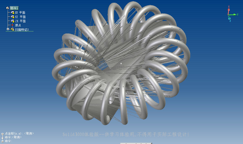

斑竹,着个是怎么回事,斑竹帮看看
发表于 2007-11-2 16:16:19 | 显示全部楼层 来自: 中国黑龙江哈尔滨
我发现,弹簧相交,产生此现象,另外,斑竹,个人感觉起点改为指定要好一些谢谢

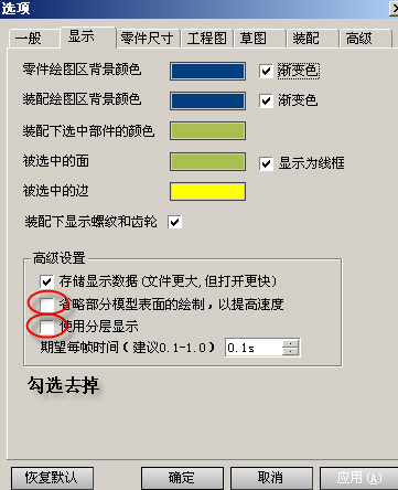

 楼主| 发表于 2007-11-2 16:21:28 | 显示全部楼层 来自: 中国北京
回复 8# 的帖子
果然跟我的一样 不过那是显示问题:L ,找台显卡好的能解决,也可以在高级选项的“显示”页面修改设置,如附件图,另外起点的问题,看情况设置,一般默认的就可以了,我也没对这个看太深
