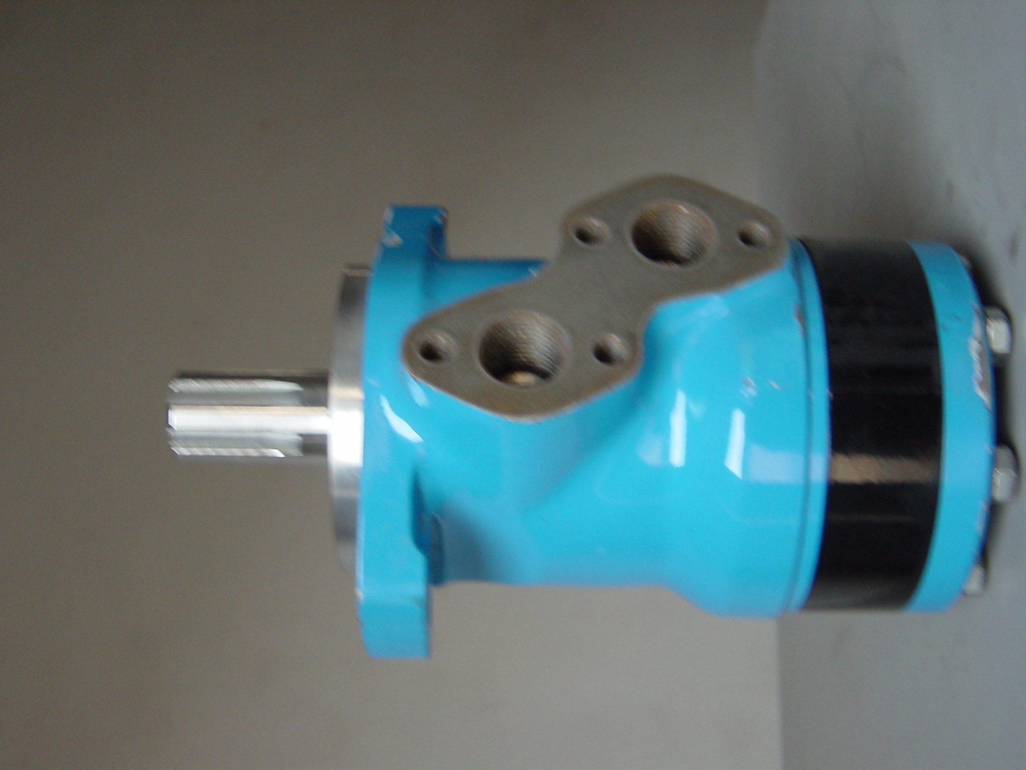

想研制清扫车,马达不知道是什么样的好!2 l2 c& c; Q) U0 M
或者大家能不能告诉我, 一般的清扫车是用的什么马达??
7 h- W2 A7 e" }+ j  L) l谢谢!- W+ Y( `" `- ~
. {8 Q7 m- e, A
发个图片看看也可以!

清扫车上清扫盘的马达一般用的是摆线马达。
发表于 2007-11-2 13:31:11 | 显示全部楼层 来自: 中国浙江宁波
对,基本上都是摆线马达.....
, C: M) G0 a  J" T  T+ @我这里有几张照片....

你用此马达作为驱动那部分用的( x  B$ w6 S" D
行走还是刷子呢
发表于 2007-11-2 13:51:47 | 显示全部楼层 来自: 中国河南新乡
如果作为行走用的话我觉得还是用轮边马达比较好  y+ {6 X9 ]3 B
如果车太重的话: d* _* U, }* M: M* m& `5 e
最好用带轮边制动的马达

很明显,这个马达是美国怀特的马达,美国怀特的马达用在这里最好了,不解释了
发表于 2012-8-27 19:49:38 | 显示全部楼层 来自: 中国浙江宁波
看楼主设计驱动马达的液压系统工作压力,如果是控制在15MPA左右,摆线马达合适;如果控制在20MPA以上,可以选择力士乐A2FM系列马达,经济实惠
