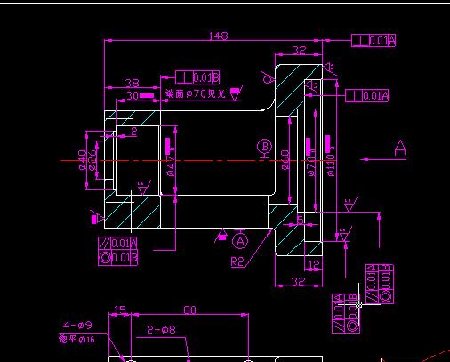

下面这个零件要求精度比较高,要用磨床加车床加工,请问楼主及各位大侠改怎么加工呢?

下来看了一下图,最高的表面粗糙度为Ra1.6,精度介于IT6与IT7之间(公差不标准),有这种要求的孔共有三个,还有一个基准平面,表面粗糙度为Ra1.6,但与轴线的距离没有公差。标准B标注不规范。$ \$ R6 w. J2 O* E
可在车床上加工,精度和表面粗糙度都能达到要求。先夹左端,右端面及各段孔粗车,精车各孔及各端面。调头车左端面(此端面没精度和形位公差要求,Ra6.3)。铣下平面,划线、钻孔、攻丝即成。0 n; S- d5 N6 F- g+ O
楼主提出要磨削加工,其实没必要了,车床加工能满足要求。另外如果非要磨,也很困难,最小的孔深仅5mm,无法开砂轮越程槽,砂轮无法磨至孔底。

大概看了一下图片,该电机座首先采用铸造成型,然后上车床精车外圆----〉精车内孔----〉最后上铣床精铣到图纸尺寸。

个人认为先铣基准面A,然后做一工装,以A为装夹基准,在精密车床上加工余下各加工面,即可.

我个人认为
' ~1 r1 R! g* G- f. G0 I* Z( o先粗车各部位,留1~1.5m余量。/ Q% G; W/ @( {- ^
精车:先夹右边的外圆,车左端面和基准A外圆,再装夹基准A外圆,车右端面,外圆及各孔达图纸要求,各孔要一刀加工成型。这方法需要车床的的轴向跳动和径向跳动的精度要求较高。
% [! {3 P, |/ h2 m2 e# j! M+ G
: g* v' g. S7 M如果车床精度不够,可以先加工好各孔尺寸,要求各孔一刀加工成型,再以内孔定位,用芯轴上磨床加工A基准及右端面。

这个工件的现在的生产工艺是这样的:先铣A面铣完后磨,磨完A面后以A面为基准面做一个工装(这个工装的外形是个圆柱体便于在车床上装夹和定位,在圆柱体内部线割出该工件的外形,跟A面贴合的这个面要求精度高,其他面精度不要求并且所掏的孔比工件的最大外形大,因为多出的空间便于铁屑的排除)然后把工装上到数控车床上,用千分表校准,完毕后车平面保证跟A面的垂直度,车内孔就OK了。& w, E7 J6 H8 T( q
但该工艺还是有缺陷,希望大侠们指点。
 楼主| 发表于 2007-11-16 10:59:50 | 显示全部楼层 来自: 中国福建泉州
另外要说的是,该工装由于所掏去的部分在为不规则体使得重心不在回转轴上,加工出来的工件一般都差1 到2丝,所以在工作的外面焊一铁板保证重心在轴线想
