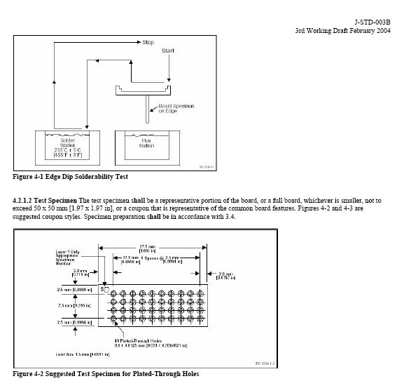

发表于 2007-11-2 20:27:40 | 显示全部楼层 来自: 中国上海

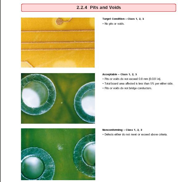

; r& Y8 G, H4 m/ m5 I  p1.我单位是使用PCB的,所以选用接受和认可方面的标准(即:验收方面的标准)。因是美资所选IPC标准,本人已有部分上传。现选出几个供你参考:
, y9 |, A9 \" P# a8 V! o. u2.IPC-A-600G(英文版)Acceptaility of Printed Boards 印制电路板验收条件
, o& p6 j! \3 X0 o  p4 z5 uhttp://www.3dportal.cn/discuz/vi ... ighlight=IPC-A-600G0 c0 o8 i0 w* m; U
见附图18 b! z7 U) y0 {3 H! e

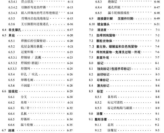

3.IPC-A-610D-2005 电子组件的可接受性(官方中文版)  ( R8 v( d  Y7 q0 E4 g3 s! J
http://www.3dportal.cn/discuz/vi ... ighlight=IPC-A-610d
6 d: Q) V& A# t# Q; F& Z) s见附图2' Y& C, \4 M5 Q
4.IPC-EIA-J-STD-003B(印制板可焊性试验)  1 m  U" s1 @2 H7 W% j' \; U
http://www.3dportal.cn/discuz/vi ... =IPC-EIA-J-STD-003B
1 |6 w% }  c" O3 M2 v# s见附图3  R+ I6 z. i4 U0 E- n% @

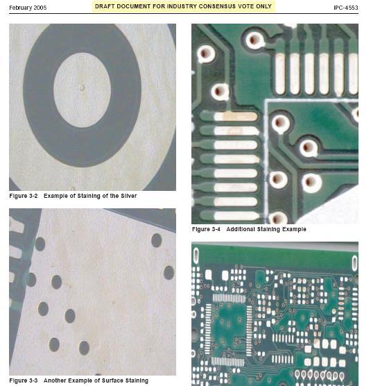

5.IPC-4553 Specification for Immersion Silver Plating for Printed Circuit Boards(印制板涂银规范)  ' g4 n2 |% I1 X2 A0 G
http://www.3dportal.cn/discuz/vi ... &highlight=IPC-45532 a% B$ K. a7 z- ?5 E+ j) r3 f
见附图4

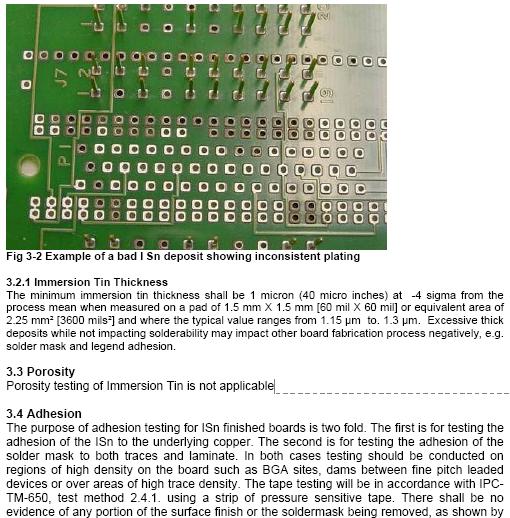

* W& S. I, j3 N6.IPC-4554 Specification for Immersion Tin Plating for Printed Circuit Boards(印制板涂锡规范)
; f" E6 L! @1 J/ R. q' \* X# qhttp://www.3dportal.cn/discuz/vi ... &highlight=IPC-45549 F. i9 v& G; _2 o: ~7 h! ?
见附图5

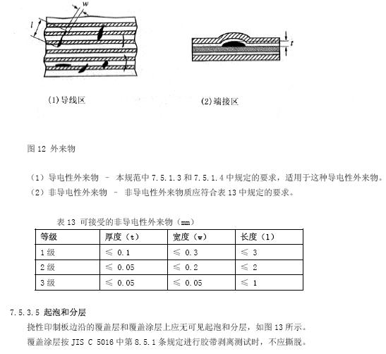

2 y7 {; I" S( d5 v7 x7.IPC/JPCA-6202 (中文版)单、双面绕性印制板的性能手册
1 ]: M+ [0 ^  n2 g6 v  Ehttp://www.3dportal.cn/discuz/vi ... ght=IPC%2BJPCA-6202
9 }7 m% B; E. I3 ], j% e& I见附图60 e; u; B- n0 C" u
