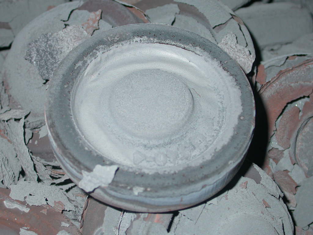

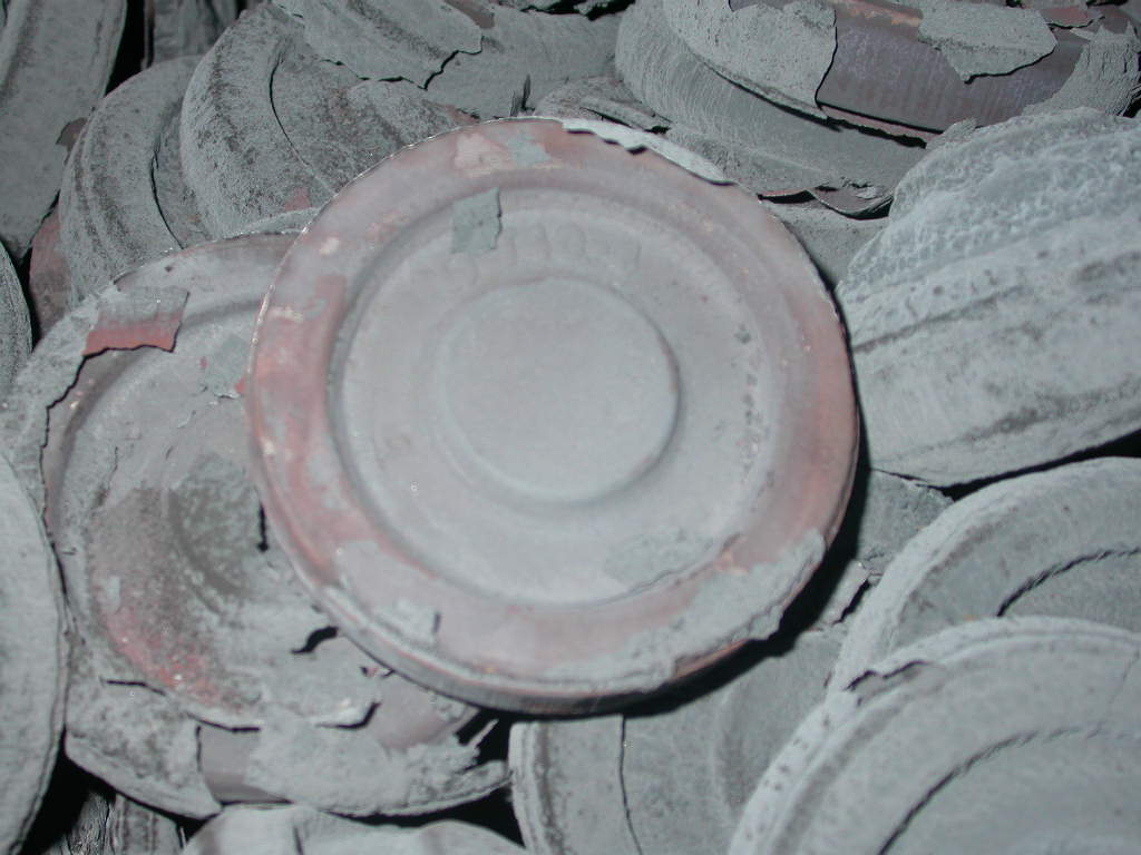

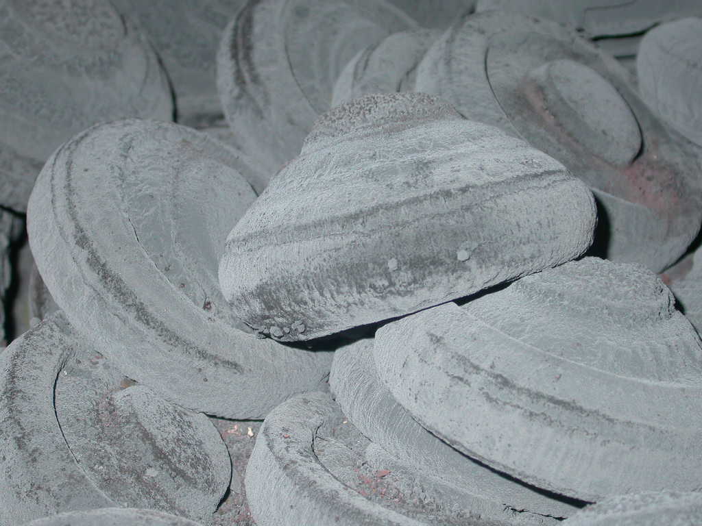

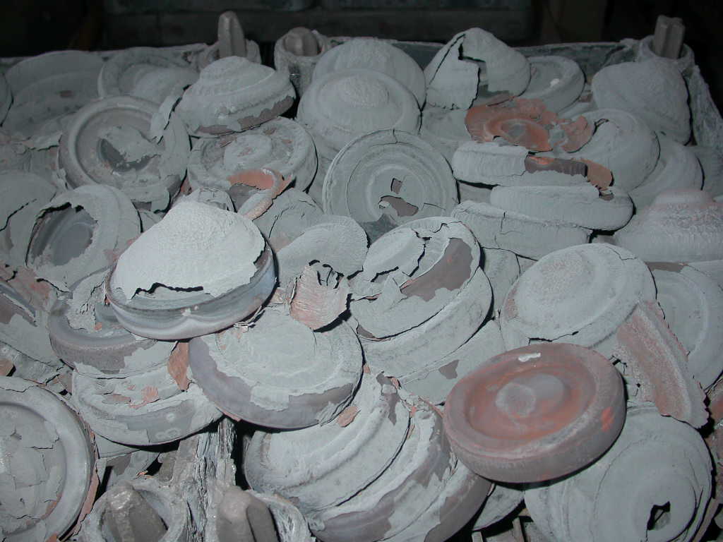

中间齿轮 毛坯 :20CrMo,锻造成型. x5 T2 i  V) [* X% y
正火:920度,1.5小时,采用连续正火线- M6 r2 ]/ G+ Z) J; z
* R' p9 v9 Y, n5 Y( j- T出炉后 表面氧化严重,氧化皮呈包状将齿轮毛坯整个包住,如图:
! U: N7 g" ~5 U& o8 z; A! g
* j- \, m+ @! Y. l# r; W请教是什么原因,怎么预防?

不知你用什么炉子进行正火处理,是电阻炉还是其它燃气?可以从适当降低温度、减少正火保温时间,注意控制炉内还原性气氛着手。

这烧的太夸张了吧,如果是空气炉就正火温度时间正确啊,是不是盐浴炉啊,那时间太长了.楼上说的不错,气氛要还原

看来楼主的炉子密封不好,是空气中的氧造成的,为避免此类情况的发生,可以不断的往炉子中滴甲醇(需要有专门的设备)或开始放入工件时工件上喷些机油都可以大大减小氧化程度,甚至无氧化!

是电阻炉加热,没有保护气氛  所以相当严重

不知道你们有没有校过温,工艺制定应该没问题,看看会不会是温度偏高造成的.

少见,那氧化皮也太厚啦,估计是温度太高,炉子密封不好,不过应该不影响使用

- h- a0 p; l: I1 A/ ^5 w1.你的热处理工艺没有问题,保温时间可以更长点都没有问题;
5 ]$ @6 N& v5 E* [7 N3 Q6 B2.确认产品状态:
# [: b8 z2 S2 I9 e    表面上氧化皮的厚度很厚,但是要检查实际零件的脱碳层/半脱碳层,方法将零件抛丸,检查外形尺寸,再破齿检测,估计零件的脱碳层厚度不会很高,我们用950*2.5处理后的才0.3-0.5左右;
. K! t. R6 G  {3 E    你的毛坯余量基本在单边1.5-2.5左右,只要余量超过脱碳*/半脱碳层,估计问题不大;但是必须检查锻件的金相组织,以防止过热,甚至过烧的情况;
) r; k/ n* x+ y. h- t3.调查原因:# s8 _0 i/ z! x; C7 q; L$ h4 B
    最可能的原因是:
$ l, f. P& T3 X      a 设备跑温、保温时间过,实际温度不是920,有可能950-960,或者保温时间很长,如设备出现故障,排除故障过程中没有降温,这种情况在连续正火炉中特别多;# @: k- `4 u# [' M
     b 零件返修过,经过了多次热处理,而且处理前没有经过抛丸,造成重复加热;
