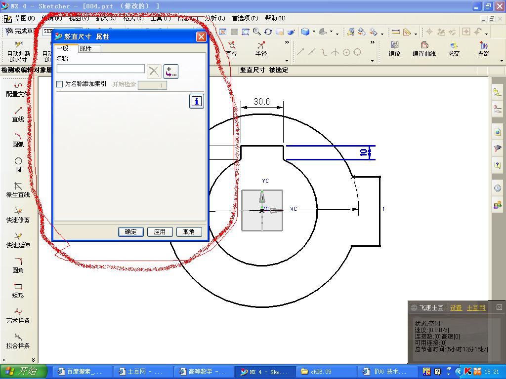

请问各位朋友有时UG中尺寸驱动不了是怎么回事?双击尺寸出现图片中的情况。顺便说一下,我刚刚开始学UG,请帮忙解决,不胜感激!!!

那是因为你用"转换至/自参考对象"功能把尺寸转成参考尺寸了,再用一下那个功能就行了!
