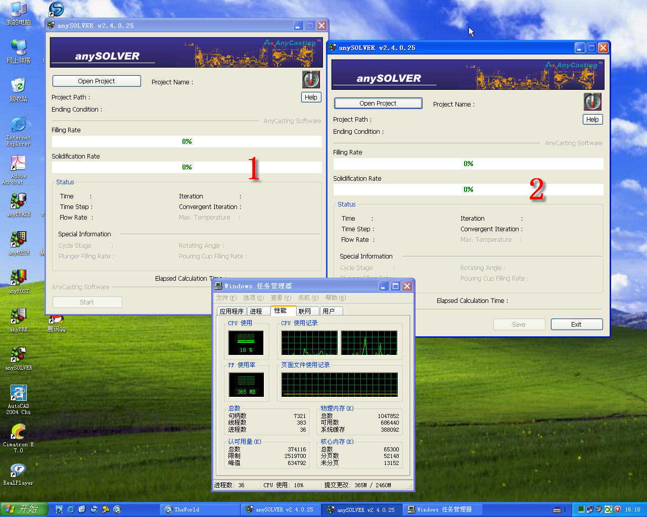

ANYCASTING如何进行并行计算?多谢!~
发表于 2007-11-2 21:47:20 | 显示全部楼层 来自: 中国浙江温州
同时算两?                       .
 楼主| 发表于 2007-11-2 22:31:40 | 显示全部楼层 来自: 中国广东珠海
使用双核!~同时算两,也算是并行了,呵!

发表于 2007-11-3 13:17:13 | 显示全部楼层 来自: 中国浙江温州
原帖由 chinalaowang 于 2007-11-3 00:21 发表 http://www.3dportal.cn/discuz/images/common/back.gif
1 O5 r, n. h$ ]我也有这个疑问,好像不能吧!
6 @' m. e  d2 ?7 n0 W, J
用双核的可以,俺试过!4 B5 a5 m, p& @( h; Y. x$ x
双核的算一个CPU只有50%;
发表于 2007-11-4 15:32:01 | 显示全部楼层 来自: 中国湖北武汉
老兄,如何设置啊?
发表于 2007-11-8 16:07:14 | 显示全部楼层 来自: 中国福建厦门
原帖由 harqi 于 2007-11-3 13:17 发表 http://www.3dportal.cn/discuz/images/common/back.gif' `3 C' I( ~5 M
, Y! L6 ?7 l! i0 f% S用双核的可以,俺试过!+ Y4 G2 k5 }1 M. G7 z# K: R: X: @# w
双核的算一个CPU只有50%;
; @# w2 A, {& x. L; Q8 d1 I' ^不能并行处理.

 楼主| 发表于 2007-11-8 22:56:38 | 显示全部楼层 来自: 中国广东珠海
并行必须是两个CPU达到80%以上才行,一般是两个都100%.两个都是50%的话,还是相当于一个CPU!~

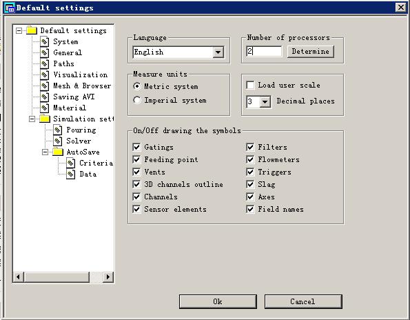

发表于 2007-11-9 08:18:38 | 显示全部楼层 来自: 中国河北邢台
anycasting没有多cpu设置,有的有
 楼主| 发表于 2007-11-9 09:04:16 | 显示全部楼层 来自: 中国广东珠海
不知楼所说"有的有"是指ANYCASTING吗?你的那个对话框是ANYCASTING的吗,是的话是如何调出来的?! @. d) z0 l3 A/ y' }
, c' W+ D0 S, q/ e谢谢!~
发表于 2007-11-9 09:18:41 | 显示全部楼层 来自: 中国湖北荆州
请楼主告知
发表于 2007-11-9 09:32:36 | 显示全部楼层 来自: 中国河北邢台
Anycasting2.4没有多CPU设置
发表于 2007-11-9 16:23:46 | 显示全部楼层 来自: 中国浙江温州
[quote]原帖由 redrose88 于 2007-11-9 09:32 发表 http://www.3dportal.cn/discuz/images/common/back.gif* w+ o# R5 G6 z4 ~* p. |
Anycasting2.4没有多CPU设置 [/quote
5 B6 ?/ P2 j/ j7 k2 U9 P! |
1 u3 D$ j; Y0 H  `" f/ ?" U' \# k% B& P
说的没错,AnyCasting是没有多CPU设置,因为它已经完全放开了限制,只要你的计算机能受得了,打开多个程序同时计算是没有问题的!
