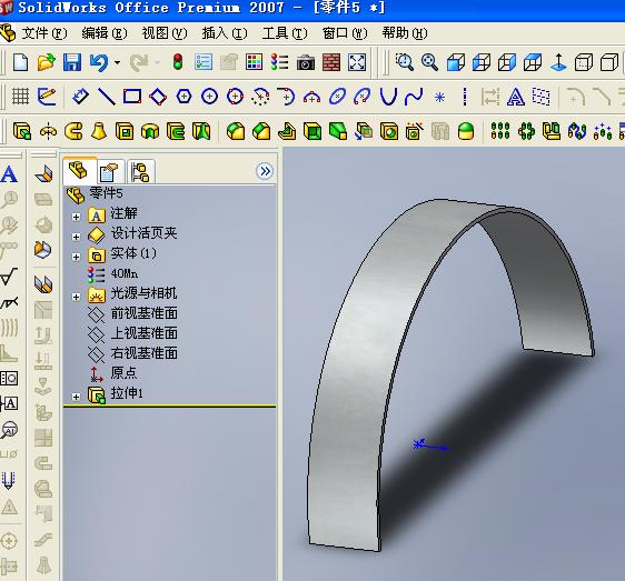

这是一个半环带,怎么展开成平板啊?谢谢
5 o- B2 {2 e4 G. }3 y0 y我今天才用到钣金,不知道怎么入门,谢谢指点
. T/ |8 b$ C1 S' o4 V: I3 S2 ~" I; h/ I: Y' \3 C: |$ {5 `

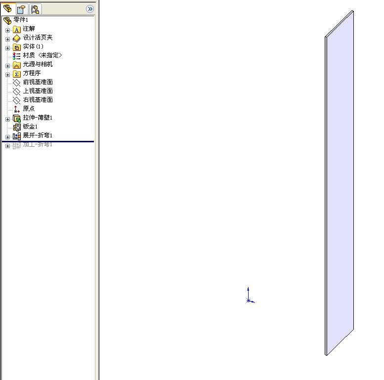

发表于 2007-11-2 21:02:28 | 显示全部楼层 来自: 中国北京
做这个要用板金特征做才能展开.2 A8 P! \* ?* V1 M
3 G9 ?8 k* o; V; A9 h% C[ 本帖最后由 阿郎 于 2007-11-2 21:22 编辑 ]
零件A.rar
36.98 KB, 下载次数: 9

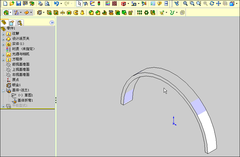

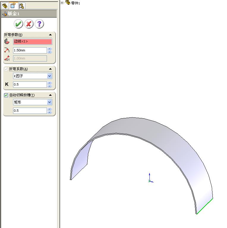

发表于 2007-11-3 14:45:43 | 显示全部楼层 来自: 中国上海
一般情况下用2楼的方法直接生成钣金件较为方便,但在有些情况下也确实有先作出实体零件再转成钣金件的必要如果 实体可展开的零件可通过“插入折弯”操作转化为钣金件。
